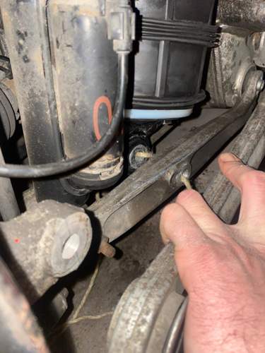

Hallo, Freunde hat jemand zufällig eine Anleitung zum luftbalg wechseln? Kann man dies auch mit einem wagen Heber machen? Oder brauch man unbedingt ne Hebebühne ? Und worauf muss man achten?

Hey, ich habe es grade gesehen muss dafür ernsthaft die Hinterachse komplett ab? Kann man nicht irgendwie nur den Balg lösen raus ziehen und einen neuen einsetzten?
Achse muss bzw. Sollte runter. Einzige mir bekannte möglichkeit wäre den Druckspeicher vom Balg trennen und jeweils beides gesondert aus und einbauen, danach den Druckspeicher mittels Gelenkbolzenschelle und gegebenenfalls 2k Kleber auf dem Schlauchanschluss wieder montieren.
Bei mir waren mittlerweile beide Druckspeicher undicht und ich habe nur diese gegen neue ersetzt.
Sollten bei mir mal die Bälge undicht werden, würde ich beide Bälge komplett inklusive Achse ablassen austauschen und im diesem Zuge alles an Verschleißteilen an der Hinterachse ersetzen, damit Ruhe ist und sich der Aufwand des ablassen der Hinterachse auch lohnt.
Viel Erfolg.
Bei mir waren die bälge nicht undicht. Sondern der wurde zum platzen gebracht da der jenige ( klein Gewerbe ) zum auslesen nicht aus kannte hat den Wagen zu hoch gepumpt dann ist der Balg geplatzt habe bei YouTube Videos gesehen wo die nur alles abmontieren und nur den Balg wechseln. Geht dies nicht?
Bei Airmatik wird der Balg immer mit Zusatzluftspeicher verkauft.
Wenn du einen neuen kaufst (Bilstein oder original)ist der Druckspeicher immer dabei, es sei den du kaufst billigen Schrott.
Die Achse muss runter da du sonst Balg mit montiertem Druckspeicher nicht montieren kannst, ausser du trennst den Druckspeicher vom Balg.
Hebebühne ist meines Erachtens zwingend notwendig.
Nach der Montage ist es genauso erforderlich den neuen Balg per Romess zu vermessen.
Wer hier spart,spart an der komplett falschen Stelle.
