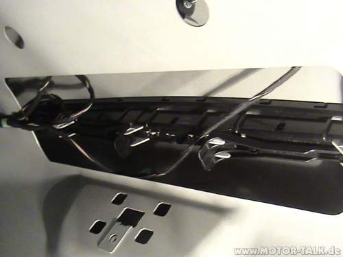

Vor drei Tagen mache ich den Kofferraum auf und sehe auf dem Futter meiner schwarzen Weste im Kofferraum zwei ca. 1,5 cm große weiße Flecken wie von Salzwasser.
Jetzt habe ich nachgesehen.
Zwischen Kennzeichenträger und Kofferraumklappe kann kein Wasser in die Kofferraumklappe eindringen.
Dann fiel mir auf, daß beim Drücken auf die dritte Bremsleuchte aus dem Spalt zwischen Bremsleuchte und Öffnung Kofferraumklappe Wasser rausquillt (Bild). Ich habe dann die Innenverkleidung der Kofferraumklappe entfernt. Ich kann an keiner Stelle, bei Benutzung von Papier, Wasser feststellen und auch keine getrockneten Wasserspuren in der Kofferraumklappe finden. Also, die Wassertropfen sind nicht aus dem Inneren der Klappe gekommen.
Ich habe nur zwei Wassernester gefunden. Eins in der Mulde unten im Kennzeichenhalter und das am Rand der dritten Bremsleuchte herum. Ich kann mir nur vorstellen, daß beim Auf- und Zuklappen der Kofferraumklappe dieses Wasser so bewegt wird und so verläuft, daß es in den Kofferraum läuft, bzw. tropft.
Trotzdem interessiert mich, wie die dritte Bremsleuchte ausgebaut wird.
Nubbenholt
3. Bremsleuchte (innen)
3. Bremsleuchte Wasser tritt am Rand aus
