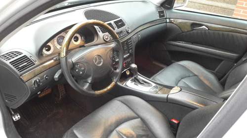

Ich hänge mal ein paar Bilder von meinem Winterauto an. Letzte Woche geholt für 1600€! Erste Hand bis 2017 dann Zweite, jetzt ich. Alle Rechnungen inkl. Neuwagenrechnung, Bestellschein etc. seit EZ dabei (2002). HU hat er bis Mitte 20. An Austattung hat er alles was man braucht Leder, Memory, Thermotronic, Harman, AHK, Komfortsitze, el. Heckrollo, Comand und und und. Der Preis war 1600€ und das Auto ist Top gepflegt.
Img-20190202-wa0000
Img-20190202-wa0001
