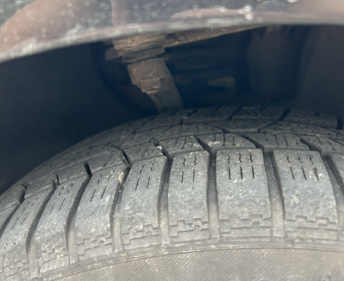

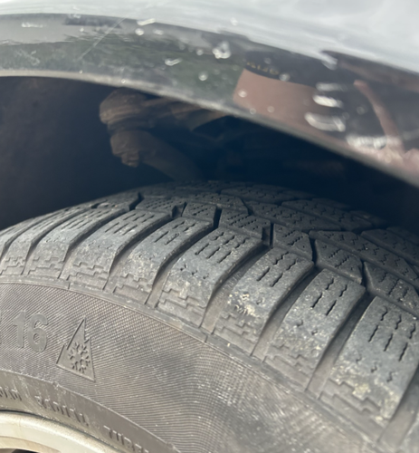

Vorne aber schleift der Reifen am Querlenker. Mit den derzeitigen uncoolen 16 Zöller hab ich ein Spiel von ca. 2,5cm.
Die 255/40/19 stehen an. Nach Adam Riese sollte also ein 2xx/30/19 2cm niedriger sein. Keine Ahnung ob das Verkehrssicherheitstechnisch ok ist, bzw. welche Reifen dabei auch in Frage kommen würden

Mit 255/40 auf 8.5x19 mit ET 43 wirst vorn wohl nicht um mindestens eine 15er Platte drum herum kommen, Rad steht dann rechnerisch ca 27mm weiter raus (ausgehend von 225/55 auf 7.5x16 mit ET 42). Das ist schon viel, keine Ahnung wie weit die 16" im Radkasten stehen.
Platten (zB H&R) werden idF verschraubt, neue Radschrauben sind dann nicht notwendig.

@Ron3008 die 16er stehen recht weit drinnen. Klar wenn die 19er aber so weit rausstehen ist das auch kacke

Wenn das Rad sauber mit dem Koti fluchtet sieht das imo sehr gut aus...aber ob es passt, das musst halt probieren. Bei Kleinanzeigen oder so für kleines Geld nach gebrauchten 15er Platten schauen...oder halt was anderes kaufen, Auswahl ist ja groß. Design ist natürlich immer Geschmackssache, ich persönlich komme auf die meisten OEM-Felgen überhaupt nicht klar. Dir muss es aber gefallen.

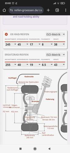

Bevor du ins nächste "Drama" stolperst, solltest du bei der Reifen Auswahl auch einen Abrollumfangrechner "bemühen" VORHER!!, sonst kannst du nachher noch den Tacho angleichen lassen!!
https://www.reifen-vor-ort.de/reifenrechner
Des weiteren halte ich es für relativ naiv, das passen bzw. die Freigängigkeit NUR am Querlenker fest zu machen.
Das Rad muss auch, besonders vorne, auch bei Volleinschlag r / l und voll eingefedert freigängig sein, nicht nur an den Lenkern, sondern auch im Radkasten und Kotflügel.
Und mit Spurplatten "wandert" das große Rad nach außen und dann wird es am Kotflügel eng.

@4matic Guenni danke für den Rechner! Ja das ist klar, den Einschlag konnte ich halt auch nicht wirklich testen, da ich keine Hebebühne habe und die Felgen nicht montieren konnte. Im Endeffekt ist es generell ne miese Situation, da ich wie du sagst mit Spurplatten nur weiter rausrücke. Dachte auch evt. den Kotflügel zu bördeln.
