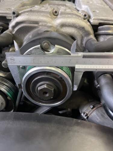

Der Wagen ist ja getunt wie man sehen kann am Pulley richtig ?
Grüße Kevin

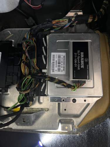

Männers ich habe eben unter dem Beifahrer Fußraum die Verkleidung weg gemacht und siehe da!
Wäre wohl günstiger gewesen erst nachzuprüfen.
Aber das Teil ist doch nur für die Tieferlegung der AIRmatic. Obwohl es wohl auch schon zu anderen Fehlern dadurch gekommen ist. Was passiert denn, wenn du das Teil absteckst?
Ja das stimmt das ist für die airmatic zu ständig aber evtl kommt es dazu über den Can Bus zu Störungen etc ? Wohl kaum oder ?
@Audi-driver29 schrieb am 28. Dezember 2022 um 15:14:37 Uhr:
Wer weiß, wer weiß. Wenn die Möglichkeit besteht, gegen ein Originalteil tauschen zum Ausprobieren. Evtl. in deinem Bekanntenkreis, der auch diesen Wagen fährt.
Das AIRmatic SG ist doch da. Einfach das Brabusteil mal abziehen und gucken was passiert. Ob es dafür erst die Erlaubnis des Forums braucht wage ich zu bezweifeln.
Im Zweifelsfall komme Richtung Stuttgart und wir schauen uns das ganze mal an.
Okay ich glaube ich werde mich an den nächsten hier im Umkreis wagen an Spaetbremser 🙂
Ich wollte nicht den Stecker anziehen bevor etwas passiert ohne zu wissen was es sein kann 🙂

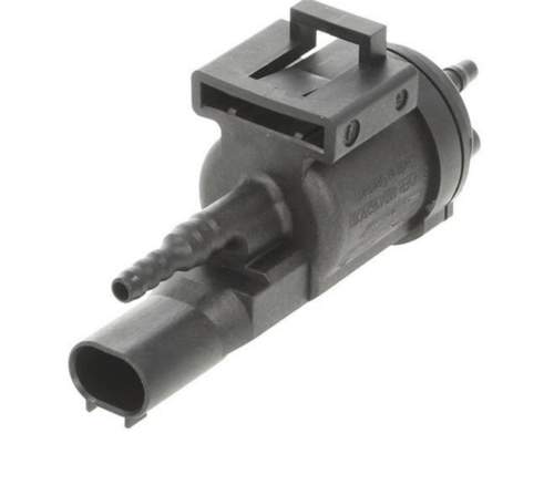

Der Schlauch geht von der ansaugbrücke zu diesem Ventil was man auf dem Bild sehen kann.

Ventil der SLE. Das ist doch ganz vorne und ganz oben direkt neben dem Kompressor auf dem Ventildeckel montiert? Glückwunsch zur Reparatur. 🙂
Ich habe vor zwei Wochen alle diese Schläuche und Ellbogen-Verbinder bei mir getauscht da die so alt, ausgelutscht und ohne Weichmacher mehr wahren und glatt wie Kunststoff innen drin sind und auch ganz locker auf den Nippeln auf und ab rutschten. Die neuen Teile sind wieder geschmeidig und lassen sich ohne Gleitmittel nicht aufschieben.
Kann ich nur jedem empfehlen der solche Probleme vermeiden will.
