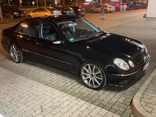

Ansonsten, sehr schönes Auto.
Mit dem ist es aber auch nicht soo schwer,
schnell auf 70 km/h zu beschleunigen, wenn der Fehler zwischen 40-60 auftritt 🙂
