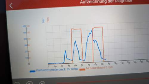

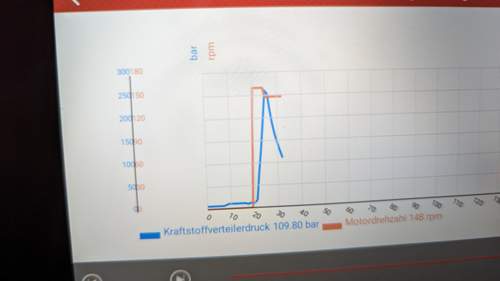

Ich hänge dir mal zwei Bilder von Startversuchen an. (bei einem drei Startversuche nacheinander) Erst war nämlich mein Problem dass sich der Druck kaum aufgebaut hat. Nach Reinigung der Injektoren komme ich jetzt aber auf die 250bar. Injektoren hatte ich alle beim Prüfen, sind iO. Vorglühanlage hab ich mir noch nicht angeschaut. Wie könnte man die checken?
Startversuch1x
Startversuch3x
Ja, Druckverlauf sieht eigentlich gut aus.Hat die Injektoren ein Fachbetrieb geprüft.Wurden die dabei zerlegt ?

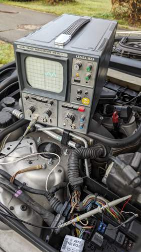

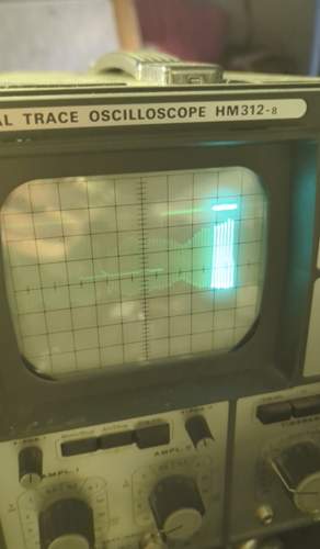

@rubm schrieb am 4. Dezember 2023 um 10:40:56 Uhr:
@chruetters @Mackhack
Stecker am MSG sind sauber. Am KWS selbst kann es tatsächlich nicht liegen. Auch nicht an der Verbindung zum MSG. Hab herausgefunden dass er überhaupt nicht läuft sobald das unterbrochen ist.
Aktuell ist es nach wie vor so dass er nur sporadisch anläuft. Wenn man ohne längere Pause wieder startet kommt er immer. Wenn es länger geht kanns sein dass er nicht mehr kommt.
Signal von KWS und NWS hab ich verglichen. Sieht für mich gut aus. NWS wird mit 5V versorgt. Die Frequenz des NWS-Signals ist deutlich kleiner als die des KWS. (siehe Bild)
Habt ihr noch ne Idee wie ich den Fehler finden könnte. Wird der Fehler "KWS-Kein Signal" noch für andere Sachen genutzt?
Danke mal!
Der KWS ist passiv. Der Strom (maximal 20 mA) wird durch das Magnetfeld der am Sensor vorbeidrehenden Mitnehmerscheibe erzeugt und ist Kurzschlussfest.
Bis ca. 500 U/min wird der Zündzeitpunkt ausschließlich über die Signale vom NW Sensor gesteuert. Erst ab ca. 600 U/min wird vom festen zum momentanen Betriebszustand errechneter Zündzeitpunkt übergegangen.
Der Motor muss trotzdem angehen, auch wenn das KWS Signal fehlt. Dann wird das Signal der Einlass NW verwendet. Fehlt auch das Signal wird das Signal der Auslass NW genommen. Fehlt schlussendlich auch das Signal wird der Motor nach 360 Grad Kurbelwelle gezündet und die Einspritzung erfolgt.

Er hat aber einen Diesel ,da ist das anders.Wenn das NW Signal fehlt (der Diesel hat nur 1NW Sensor)
dann läuft er weiter wenn er schonmal angesprungen ist.Er wird aber beim nächsten Motorstart nicht mehr anspringen weil er das NW Signal zur festlegung der Einspritzreihenfolge braucht.Wenn der KW Sensor ausfällt wird er gar nicht mehr anspringen/laufen.
@ME 109 flyer
das könnte ja für einen sporadisch ausfallenden NWS sprechen oder?
Weil wenn er läuft läuft er ja. Braucht das MSG den NWS vll nochmal im Standgas? Weil da geht er manchmal aus wenn ich damit fahre, zB an ner Ampel...
Nein ,wenn schon läuft braucht er das NW Signal nicht mehr ,die Einspritzreihenfolge wurde ja schon beim Motorstart festgelegt.Wenn natürlich das KW Signal während des Motorlaufes ausfällt geht er aus.
