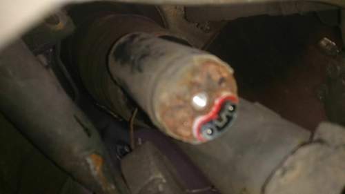

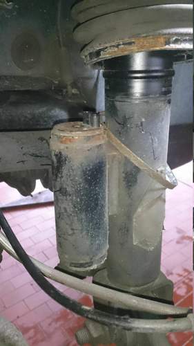

Liebe W211 Gemeinde. Ich habe hier ein ganz wichtiges Update für die Nutzer der Airmatic (Code 489), das vielen von euch die Urlaubskasse schonen könnte, bin mir aber auch fast sicher, dass viele dies bereits kennen. Ich würde das ganze von vorn durchgehen, ich versuche mich aber kurz zu fassen. Verzeiht mir die emotionale Überlänge im voraus.
Ich muss zuerst sagen, dass der Fehlercode mit dem Magnetventil 2 (hier Betonung auf die 2) am 20.03.2016 sich wieder gemeldet hat. Hiermit hatte ich fast zwei Monate Ruhe.
Ich war am Sonntag den 23.03.16 unterwegs und legte an einer Raststätte Raucherpause ein, beim losfahren kam die "begehrte" Meldung im KI mit dem Symbol PKW und Pfeil nach oben.
Nein, nicht schon wieder..... hab ich laut gedacht, schon federte die sonst schön komfortable E-Klasse wie ein Rallyewagen, sodass man nach max 5 km Fahrt (Autobahn) Nackenschmerzen bekommt.
Gut, da ich diesen Fehler nun kannte, fuhr ich mit max 100 km/h noch 170 km weiter zum Heimatort.
Am Montag dann brachte ich den Wagen zum freundlichen (Vertragshändler, wo mein Wagen sonst auch gewartet wird), der bei der Ersterscheinung des Problems keinen Fehler fand. Der Fehler war nun nicht mehr sporadisch, sondern kam sofort nach dem Starten des Motors. Mein Kumpel hat mir geraten, die Leitungen der Airmatic ab dem Steuergerät (im Beifahrerfussraum) vom Elektriker durchmessen zu lassen, dies gab ich dann halt in den Auftrag. Auch die Steckverbindung hinter der Radhausverkleidung (vom Federbein, genauer gesagt von der "Red Bull Dose", die am unteren Ende des Beins sitzt) wurde geprüft und gemessen. Ergebnis - alle Werte unauffällig, Fehler nach wie vor vorhanden.
Gespräch mit dem Meister = mir wird, wie beim ersten Gespräch vermittelt, dass ich um den Kauf eines neuen/überholten Federbeins nicht herum komme. Hier kann ich mich irgendwie immer noch nicht damit abfinden, dass so ein Federbein bereits bei 128000 km in den Müll will... hätte der Wagen 200000 km auf der Uhr, hätte ich Federbein tauschen lassen. Ich bat dann um Bedenken bis zum nächsten Tag und fuhr heim.
Zuhause angekommen, suchte ich den ersten Kurztest raus und las den Fehler mir selber laut vor. ....... Dämpfungsmagnetventil 2 VL....... Daraufhin hab ich mir die Zeichnung des Federbeins aufmerksam angesehen....
Hier muss ich was loswerden - die SD sagt DOCH wo der Fehler sich zu verbergen scheint, der Fehler ist schwarz auf weiß geschrieben - Magnetventil 2 hat Unterbrechung im Stromkreis. Ich geb hier zu, die SD hat nicht immer Recht, zumindest aber wird der Fehler eingegrenzt und erleichtert einem "faulen/unwissenden" die Arbeit.
Wo ist denn zum Teufel dieses Magnetventil 2 ??? hab ich mich laut gefragt. Es ist ganz einfach - die Magnetventile 1 und 2 sind - nicht, wie von vielen hier (leider unwissend) gemeint, im Bein drin - sondern sitzen diese in der schwarzen Dose (von mir Red Bull Dose genannt) drin, die unten am Bein ist. Mit etwas Recherche bringe ich in Erfahrung, dass das Magnetventil 2 im unteren Teil der Dose verbaut ist. Schaut man sich hier die Zeichnung des Federbeins an (Warum nur tat dies nicht der Meister selbst???) , kann man erkennen, dass die Dose unten und oben jeweils einen Anschluss hat und man halt den Stecker eben abmachen kann, wenn man natürlich weiß wie es geht (Das hier wusste z.B. mein freundlicher nicht, sorry, aber lustig finde ich es nicht) Die wussten auch nicht, dass dieser mit einer kaum sichtbaren Schraube (torx) fixiert ist und oben noch durch einen Blindstopfen extra gesichert ist.
Ihr lacht jetzt bestimmt - der Stecker wurde vom freundlichen durch Zerstörung getrennt, bis man die Schraube sah. Dann nahm man auch den Unteren Stecker ab. Wir sind nun am Anschluss des Dämpfungsmagnetventil 2 angekommen - und wie die SD es "sagte" - ist der Fehler auch hier gewesen. Wie oben, mehr aber unten ist alles voller Dreck/Rost/weiß der Geier was... Es sammelt sich jeglicher Dreck dort und das Wasser, das hineingelangt, macht das ganze zur Suppe, welche folglich die "sensiblen" Kontakte verdreckt und somit Unterbrechung verursacht. Und mit den Jahren "wächst" das ganze und trocknet und drückt den Stecker zusätzlich, trotz der Verschraubung, auseinander. Das reicht dann irgendwann aus, um die Unterbrechung hervorzuziehen und halt aus einer sporadischen dann eine permanente zu werden.
Mit Erstaunen erkennt mein freundlicher eine MB Teilenummer an dem Kabel, welches ich bestellt habe. (kostet ca. 60 €) Teilenummer gebe ich nach Erhalt der Rechnung durch, viele von euch (die eine SD haben) können diese jedoch im EPC selbst raussuchen. Die "Red Bull" Dose wurde oben und unten an den Anschlüssen sorgfältig gereinigt, es wurde gut Silikon aufgetragen (damit das Wasser nix mehr anrichten kann), dann der neue Stecker oben und unten gesteckt, mit den dazugehörigen Schrauben fixiert, das ganze mit etwas Wachsspray besprühen - fertig.
Folgendes vergessen - um den oberen Stecker an der Dose lösen zu können ist folgendes nötig -
Man muss die untere Einwegschelle der Staubschutzmanschette des Federbeins vorsichtig lösen (diese dann am besten auch schön säubern, freut sich der Auge =)) dann den zweiteiligen Teller runternehmen - der Stecker hat oben einen Blindstopfen, hier muss man diesen durchstechen, um an die Torxschraube zu gelangen, schraube raus und ihr könnt den Stecker abnehmen.
Zerstört man die Schelle, kann man diese nur im Set mit der Schutzmanschette bestellen (voll "blond"😉, das Set kostet stolze ca 100 € (ohne Prozente). Natürlich kann man sich hier eine beliebige Schelle nehmen, die sollte nur vom Durchmesser passen, ich würde hier eine verzinkte nehmen.
Das ganze wieder zusammengebaut, Bühne runter, Motor gestartet, Fehler weg - FREU
Vielen Dank an die Erfinder der SD =))) Vielen Dank an die Entwickler der Airmatic, die die Zeichnungen erstellt haben, die nur richtig und aufmerksam gelesen werden wollen.
Die rechte Seite wird nun vorsorglich auch gemacht, ich bat hier genauso vorzugehen, um die Anschlüsse der Magnetventile gegen Verrecken zu retten.
Ich hoffe, dass manch einer hier bei der gleichen Fehlermeldung (hinten sitzen diese "Dosen" auch) daraus lernt und statt 1100 € für ein neues original Federbein, nur ca. 60 € für Kabel investiert. Ich will gar nicht wissen, wie vielen von uns neue Federbeine "angedreht" wurden, obwohl der Tausch evtl verhindert werden könnte.

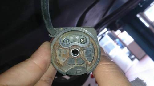

Auf dem Bild 3 sieht man, wie viel Dreck sich im unteren Stecker ansammeln kann.

Das ganze bringt aber auch nichts wenn die Anschluss Pins weggerostet sind
