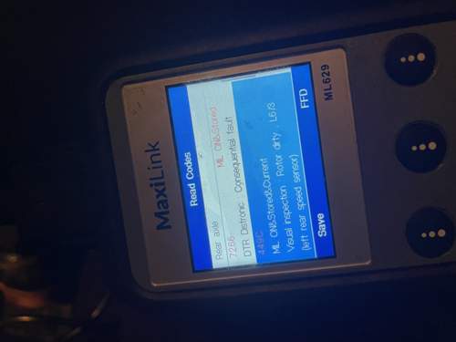

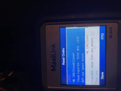

mein Name ist Kevin, 26 Jahre alt, komme aus dem Harz. Ich habe mir kürzlich, nach meinem Studium, meinen ersten Wagen erworben, einen W211 Baujahr 2006 E220 CDI. Ich liebe das Auto, allerdings zickt es immer mal wieder:
Vor einigen Monaten sprang recht sporadisch die ABS-Leuchte an. Im Laufe der Zeit wurde es sehr regelmäßig. Damals immer im selben Muster, nach einigen Sekunden Fahrt sprang diese dann an. Nach Fehlerdiagnose hieß es, unplausibles Signal hinten links. Auf gut Glück wechselte ich zunächst den ABS-Sensor (noname) - der Fehler war verschwunden. Jetzt, einige tausend (!!) km später, tritt das Problem erneut auf, allerdings in anderem Muster. Teilweise springt die ABS-Leuchte gleich nach dem Starten des Motors auf, dann wiederum erst während der Fahrt. Parallel dazu sind im Auto auch leichte Ruckler spürbar. Fehlerdiagnose zeigt wieder, dass das Problem hinten links liegt. Kann es sein, dass der (noname) Sensor nach einigen wenigen tausend Kilometern kaputtgeht? Oder lag bereits ursprünglich der Fehler im defekten Impulsring und wurde durch den neuen Sensor lediglich zeitlich verschoben? Können Ruckler im Auto mit diesem Problem zusammenhängen?
Mein Plan ist, als Nächstes den Impulsring auszutauschen. Ich hoffe, dann bessert sich das Ganze. Oder sollte ich lieber einen hochwertigeren Sensor erwerben, bevor ich die aufwändige Arbeit mit dem Impulsring auf mich nehme? Wenn ja, welchen Ring würdet ihr empfehlen?

Wenn der Fehler nach Zündung an kommt, ist es der Sensor. Kommt der Fehler erst nach ein paar Metern, ist es der Ring. Noname Sensoren kauft man nicht. Den Impulsring kaufst du auch bei MB und machst bitte direkt beide Seiten.
Bevor du jedoch überhaupt irgendwas weiter auf Verdacht tauscht, fang mit einer Prüfung an bis du sicher weißt, was wirklich defekt ist.
Dazu such dir jemanden mit einer SD (Star Diagnose), der die Ist-Werte der Raddrehzahlsensoren anzeigen kann.

Gestern habe ich mir den Ring genauer angesehen. Rad abgenommen, Sensor ausgebaut, dann kann man den Ring untersuchen. Auf der linken Seite (Problemseite) war deutlich zu sehen, dass der Ring sich auflöst und stark verschlissen ist. Aus Interesse habe ich mir dann zum Vergleich den Ring auf der rechten Seite angesehen. Hier war nichts zu sehen. Der Ring war noch ganz und schien in Ordnung zu sein. Bestätigt also die Aussage von mc.drive - merkwürdig.

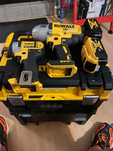

Mein Hazet Schlagschrauber hat das bisher hinbekommen. Alternativ mit einem Knebel und einem Rohr als Verlängerung
Mein jetziger Schlagschrauber schafft das auch. Aber damals war ich bei über 200nm doch kurz am Verzweifeln. Das Losbrechmoment ist nach den Jahren ja noch einiges höher. Möchte nur, dass man sich darauf einstellen kann.
@chruetters schrieb am 5. Januar 2024 um 16:28:21 Uhr:
@JoeDreck schrieb am 5. Januar 2024 um 10:23:59 Uhr:
Nicht zu vergessen, dass man viel Kraft braucht um die Zentralschraube zu lösen.
Hej, welchen von Hazet hast du? Nm?
Wechle Literleistung pro Minute hat dein Kompressor?
