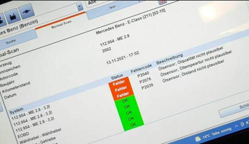

Auto wurde ausgelesen, da kamen dann die Meldungen "Ölsensor: Ölqualität nicht plausibel", "Ölsensor: Öltemperatur nicht plausibel", "Ölsensor: Ölstand nicht plausibel".

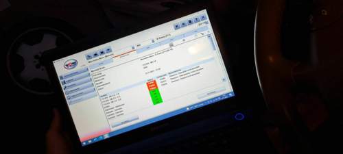

Ok aber bei mir ist es ja der sensor
Zumindest sagt das die fehlerdiagnose.
Hier ist die fehlerdiagnose nach dem auslesen
Guck dir mal das EPC Bild an. Der Ölstandsensor wurde ersetzt in einen Ölstandschalter.
Ich zumindest kann nichts auf deinem Bild lesen. Viel zu klein.

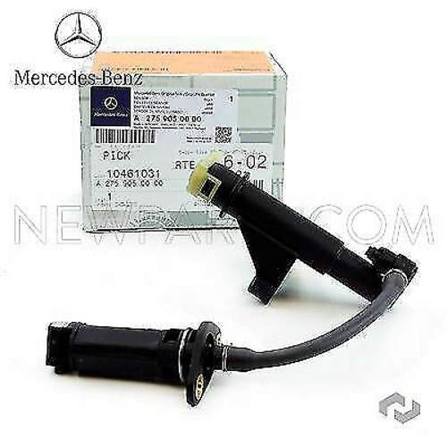

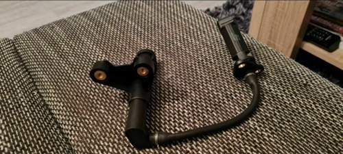

Ok habe ich verstanden. Aber die Teilenummer ist ja die A275 905 00 00 und wenn ich die eingebe, kommt das vollständige Bauteil mit insgesamt 4 Schrauben. Das liegt mir hier auch schon vor. Guck mal. Das ist ja ein Bauteil, das kann man doch nicht einzeln verbauen

Besser?
Ist ja jetzt auch müßig zu diskutieren. Ich habe das Ersatzteil laut Original Teilenummer hier liegen und wir werden ja Montag sehen, wie es verbaut ist.
Laut Datenkarte ist dein Auto ein 2004 W211, dein Diagnosetool sagt 2002.
Ob jetzt der sensor oder der Schalter, die Teilenummer bleibt gleich. Er wurde ja ersetzt. Deshalb bleibt das Bauteil ja das gleiche. Du hast es ja schließlich auch gepostet mit der teile Nummer A275 905 00 00.
