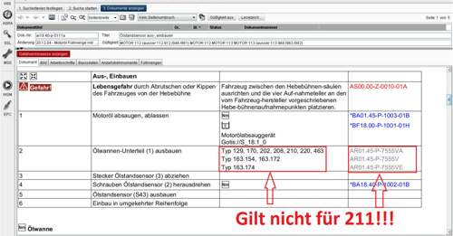

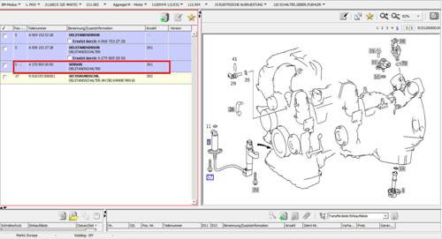

Anbei eine Erklärung zum Ölstandschalter (nicht Ölsensor, das ist was anderes) beim 4MATIC mit M112 Motor.
Wie man sehen kann ist der 211 im Arbeitsschritt 2 Ölwannen-Unterteil ausbauen nicht gelistet. Deshalb ist wie bereits geschrieben das weiterführende Dokument ausgegraut weil es nicht zum Baumuster und zur Baureihe passt.
Bei dem Schalter sind sogar nur 2 anstatt 3 Schrauben vorgesehen um ihn zu halten.
Ölstandschalter beim 4MATIC ausbauen
Ölstandschalter und Schrauben
Da steht aber ölstandssensor, nicht Schalter. Und wo ist der Unterschied zwischen sensor und Schalter?
Der Unterschied ist dass der Ölstandsensor 3 Funktionen hat:
  • Öltemperatur
  • Ölstand
  • Ölqualität
Der Ölstandschalter nur noch eine Funktion.
