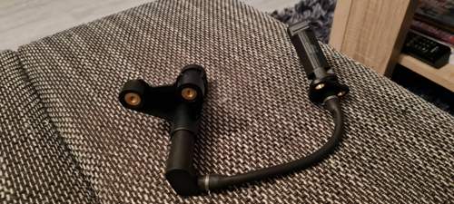

Beim Auto meines Mannes kommt immer die Meldung "Ölstand niedrig".
Ist ein W211 E320 4-Matic, Baujahr 2005, Benziner.
Auto wurde ausgelesen, da kamen dann die Meldungen "Ölsensor: Ölqualität nicht plausibel", "Ölsensor: Öltemperatur nicht plausibel", "Ölsensor: Ölstand nicht plausibel".
Wir gehen also davon aus dass der Ölsensor defekt ist. Hat jemand eine Anleitung, wie man den wechseln kann? Mein Bekannter (KFZ Mechaniker) würde das wohl machen, nicht wir selber.

Liebe @SpunkyFunky bevor du meinen Kommentar als nicht hilfreich bezeichnest, würde ich sagen lerne du erst mal das WIS richtig zu lesen und zu verstehen. In der rechten Spalte sind die weiterführenden Dokumente grau für deine FIN hinterlegt und somit gilt dieser Arbeitsschritt nicht. Wer also unnötige Kommentare von sich gibt wäre somit auch geklärt!!!
Okay tut mir leid, dann ist das wohl mein Fehler gewesen. Dann wäre es nett mir zu erklären wie das ohne den Ausbau der Wanne gehen soll. Denn laut der Zeichnung ist der sensor ja innerhalb der Wanne montiert.
Zugegeben, Mercedes hat teilweise keinen guten Dienst geleistet. Die Zeichnung in der Anleitung ist für dein Auto nicht gültig. Dementsprechend wird der Sensor von außen demontiert und wieder montiert.
Wenn man das erste Mal mit den Anleitungen aus dem WIS konfrontiert wird, weiß man das vermutlich nicht.
Aber jetzt mal ehrlich. Der Sensor den du mir geschickt hast, ist genau der der auch in der Zeichnung zu sehen ist. Und auch überall sonst ist der Sensor laut Abbildung der gleiche, der dort abgebildet ist. Und meiner Meinung nach kann dieser nur innerhalb der Ölwanne montiert werden. Das sieht man auch an dem sensor selber und an der Lage der dichtung am Sensor. Ich habe schon recht gutes technisches Verständnis und ich kann mir nicht vorstellen, wie der Sensor so von außen verbaut werden kann. Wie gesagt, ich bin kein Profi aber es macht für mich keinen Sinn. Hast du den Sensor denn schon selber beim 320 4-Matic gewechselt?
Ganz einfach, der Sensor wird von unten in die Ölwanne gesteckt und mit 3 Schrauben gesichert.
Zur Zeichnung: MB nutzt nicht für jeden Motor oder jedes Fahrzeug ein eigenes Bild. Deshalb steht dort auch über dem Bild „Dargestellt am M112“. Somit weiß derjenige der sich das Dokument ansieht welcher Motor als Modell hergehalten hat.
Entschuldigung angenommen aber als Neuling rate ich dir ein wenig Zurückhaltung mit deinen Aussagen (und das meine ich so freundlich wie es nur geht) oder die Hilfe endet ziemlich schnell.
Du musst das nicht anzweifeln. Die Anleitung und auch die Teilenummer ist korrekt.
Mit 4-Matic Fahrzeugen hatte ich wenig zu tun, einen M112 als Allrad hingegen hatte ich. Den Sensor habe ich schon gesehen, und dieser ist von außen zu wechseln. So zumindest meine Erinnerung.
Wenn der Sensor so aussieht wie auf der Zeichnung wüsste ich auch gern wie der von aussen gewechselt werden soll. Ich hatte mal einen 210er als 320er, da sah der Sensor auch so aus und die Ölwanne musste ab. Ich frage hier nur um es zu verstehen.
Aber es ist doch der 112er Motor?! Und der sensor hat aber doch insgesamt 4 Schrauben und nicht drei.

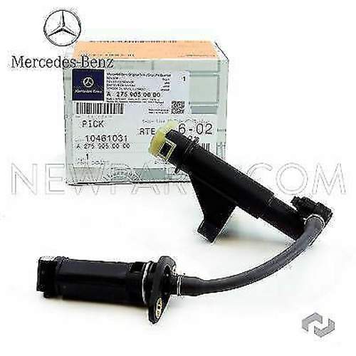

Und das ist der sensor laut Original Teilenummer. Das sind quasi zwei Teile die verbunden sind

Nochmal zum Mitschreiben. Das ist ein Beispiel!!! Der Ölstandsensor bei dem Motor vom TE ist von außen an der Ölwanne befestigt und steckt mit dem Fühler in der Wanne innen. Daher muss man nur das Öl ablassen und die drei Schrauben herausdrehen und den Stecker trennen, fertig.
Ich habe den Sensor schon hier liegen. Der sieht genau so aus wie auf der Zeichnung
Laut original Teilenummer ist es dieser Sensor. Hatte nach der Teilenummer schon mal vor einer Woche gefragt und den Sensor dementsprechend bestellt. Deshalb habe ich gefragt wie der zu montieren ist, da er offensichtlich eben nicht einfach von aussen zu montieren ist.

Okay aber du hast den Sensor auf meinen Fotos gesehen? Das ist der aufgrund meiner Fahrgestellnummer und der mitgeteilten Originalteilenummer verbaute Sensor den ich bestellt habe. Der sieht auch komischerweise genau so aus wie auf der Zeichnung. Und wenn du die Teilenummer bei Google eingibst, wirst du den identischen finden. Und der ist halt offensichtlich nicht von aussen zu wechseln. Und mich dann so doof anzumachen finde ich jetzt auch nicht so geil.
