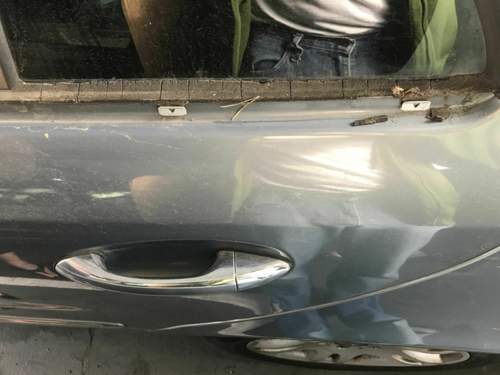

Am Einfachsten ist es ein Stück Kunststoff zwischen Abdeckleiste unter dem Fenster und dem Metall der Türe drücken und mit einem Schlitzschraubenzieher die Leiste nach oben abdrücken. Ich nutzte meinen Kunststoffkeil den ich normalerweise für das Ausklipsen von Türverkleidungen nehme dazu. Ich machte das vor kurzem erst an meinem als ich die dreieckigen Fenster in den Fondtüren austauschte.
Im Bild siehst einige der Klipse die die Leisten halten.
Klipse
@Mackhack schrieb am 28. März 2020 um 22:40:50 Uhr:

Das sind Metallclipse. Recht robust.
Vorher gibt die Zierleiste auf.

Das sind Metallklammern die die Schiene halten. Da bricht nichts.
