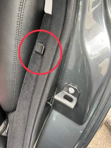

Hat jemand schon einmal den Clip für die Gurtführung hinten im Fond getauscht (siehe Bild)? Der Clip hält den Gurt wenn man die Rückbank umgeklappt hat. Kann man den Clip von außen raus machen und ersetzen ohne die komplette Verkleidung zu entfernen? Fahrzeug ist ein S211 Mopf von 2008. Vielen Dank und Grüße
18 Antworten
@Mrc schrieb am 15. Juli 2023 um 16:24:51 Uhr:
Einfach mit einem kleinen flachen Schraubendreher zur gegenüber liegenden Seite zusammen drücken und gleichzeitig raushebeln.
Ok vielen Dank für die Info

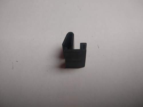

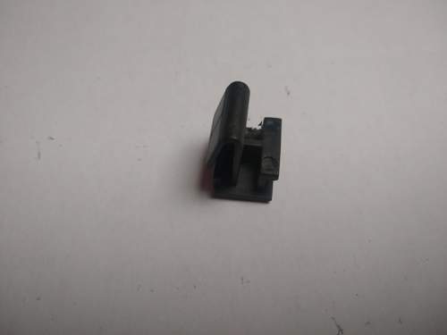

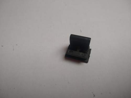

Meiner ist gebrochen (S211, 2005, vormopf). Hat jemand die Teilenummer zur Hand und/oder
bei ebay oder woanders entdeckt. Den Preis beim Freundlichen ist er mir nicht Wert.
Gibt es den für rechts und links separat oder wird er nur "andersherum" eingeclipst?
Hier ein paar Bilder vom defekten Clip. Hope that helps.
Teilnummer aus einem Beitrag im Mercedes-Forum: (https://www.mercedes-forum.com/.../)
A21169202147F72
2,71€ + 5.95€ Versand beim Freundlichen (https://www.online-teile.com/.../A21169202147F72_Halter.html?...)

@meier1310 schrieb am 14. Oktober 2023 um 15:02:36 Uhr:
A21169202147F72
