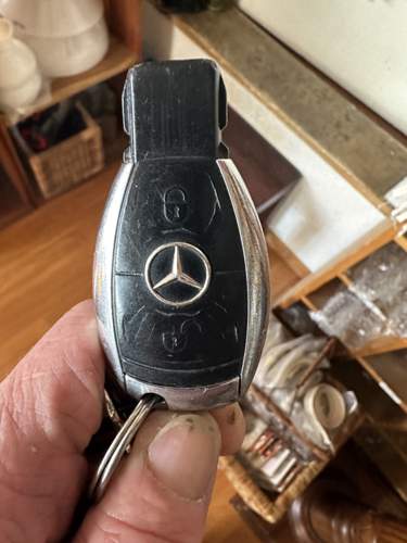

Ich habe die Batterie meines zweiten Schlüssel (mit nur zwei Tasten für öffnen und schliessen) gewechselt. Nun funktioniert er nicht mehr. Ich habe aber noch einen Schlüssel der funktioniert.
Kann ich diesen selber "anlernen" oder muss ich damit zu einer Mercedes- Vertretung gehen?
Bin sehr froh für Eure Tips :-)

Eines Tages funktionierte der besagte Schlüssel nicht mehr. Mir wurde gesagt (von einem Mechaniker), dass es an der Batterie läge.
Die rote kleine Diode leuchtet auch wieder, wenn ich eine Taste drücke. Beim einstecken in das Zündschloss passiert aber nichts ;-(
Kann es sein, dass ein Schlüssel einfach so „kapputt“ geht?

Mir ist der Ablauf nicht nicht klar: Verstehe ich das richtig, mit dem Schlüssel ließ sich er Wagen nicht mehr STARTEN? Konnte man VORHER noch mittels der beiden Knöpfe auf- und zuschließen? Die Öffnungsfunktion über Funk und Infrarot benötigen die Batterie und die Leistungsbereitschaft der Batterie wird mittels der roten LED angezeigt. Für das Starten im Zündschloss ist die Batterie und deren Zustand egal! Nun hast Du die Batterie getauscht, die rote LED leuchtet - schließt der Wagen jetzt auch auf und zu? Starten geht offenbar nicht, d.h. der Schlüssel wird nicht erkannt und das Schloss gibt nicht ("tschock"😉 frei und man kann den Schlüssel drehen. Dann ist der Schlüssel defekt. Bei Mercedes gibt es einen neuen (für relativ viel Geld). Man kann (so liest man hier immer mal wieder) teilweise auch die Schlüssel mittels löten der Elektronik reparieren, wenn man das denn beherrscht oder jemanden dafür findet. Und einen Tipp habe ich vor vielen Jahren selbst ausprobiert (in einem W203, ist aber die gleiche Technik) - den nicht mehr funktionstüchtigen Schlüssel in das Schloss gesteckt und dort eine Stunde oder so einfach stecken lassen. Danach habe ich den wieder raus gezogen, wieder rein und er ging wieder. Ich fand es auch unglaublich und es war tatsächlich genau so. Habe den Wagen danach noch einige Jahre gefahren und es gab mit beiden Schlüsseln nie wieder Probleme.

Schlüssel müssen nach einem Batteriewechsel nicht angelernt werden. Wer erzählt eigentlich so einen Müll? Wenn das so wäre würde es im Handbuch stehen.
Wahrscheinlich ist der Schlüssel defekt oder die neue Batterie lag 20 Jahre im Regal und ist auch schon leer.

Hole dir bei DB einen Schlüsselrohling.
Dann kannst du die Platine vorsichtig aus dem alten Schlüssel entfernen und vorsichtig in den neuen
Rohling einfügen. Zwei neue Batterien und dann funktioniert das ganze wieder.
Falls du jemand bei DB kennst bekommst du diesen vielleicht auch umsonst.
So habe ich meinen Schlüssel umgebaut und es hat funktioniert.
Dein Schlüssel sieht aber auch schon arg ramponiert aus

@Pfutzi, bitte erklär doch mal, was der Rohling mit der Platine und der Startfunktion zu tun haben soll.
Mir fällt nur die Funktionsfähigkeit der Bedientaster ein, jedoch nichts zur Wiederbelebung einer nicht funktionierenden Platine. 🙄
@TE
ich vermute eine lockere Lötstelle an der Transponderspule,
lies mal hier: >klick<

das kann sein.
würde aber trotzdem das Gehäuse tauschen.
Dem Bild nach ist das alte Gehäuse recht verbraucht.
[Von Motor-Talk aus dem Thema 'Anlernen Schlüssel nach Batteriewechsel' überführt.]
Dann hat er wahrscheinlich eine defekte Elektronik in einem schicken neuen Gehäuse. Immerhin... 🙄
