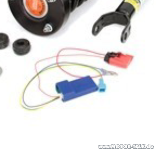

arnott bietet ja ein ELECTRONIC BYPASS MODUL an. dieses entschärft die airmatic auch.
jetzt wäre es interessant zu wissen, ob die can-bus spezies so ein bypassmodul herstellen könnten, oder was da genau verkabelt wird.....codieren ist halt so ne sache.....was wenn es nicht klappt

mit Bypass-modul ist es komplett, und der Kunde muss nirgends hin zum Codieren, denn das ginge ja nur bei Star Diagnostikern MIT Developer Kit. Eine normaler Händler kann das ja gar nicht Codieren, weil die SCN-Codeabfrage das nicht zulässt.
Und manuell kann der Händler da nichts mehr machen.
