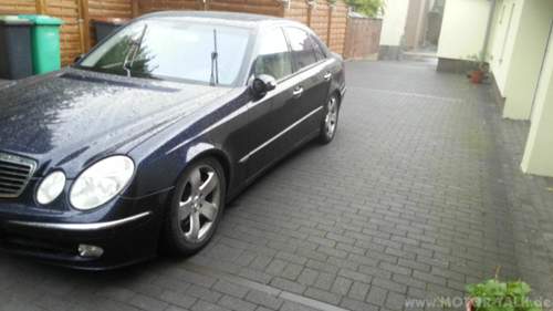

Hallo Gemeinde,
Habe folgendes Problem .
Das Fahrzeug ist ein W 320 CDI 2003.
Im ki ist eine Fehlermeldung die so Lautet, Anzeige defekt . Pfeil nach oben,
Man kann Per Star Diagnose auch nicht auf das Steuergerät zugreife.
Das Fahrzeug ist sehr tief was auch sehr unbequem ist.
Für jede Hilfe wäre ich sehr dankbar.

Mal ein Foto vom Auto.
Img-20140721-wa0005
Schicke 18- oder 19-Zöller drauf und dann passt das optisch wieder zur unfreiwilligen Tieferlegung 😁
PS: Wenn ich meinen ersten Airmatic-thread eröffne darft Du auch einen Spruch reinschreiben.
