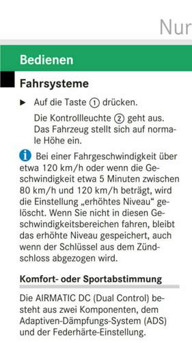

Wenn du die Airmatic in der Grundstellung (Comfort) tieferlegst, geht die Absenkung in Sport 1 und 2 von dieser neuen Grundstellung aus. Höher würde es entsprechend nur beim manuellen Anheben. Aber das wird ja auch bei bestimmten Fahrbedingungen wieder gelöscht. Tiefer bleibt daher tiefer.
Michi-77 , da muss ich noch mal nachfragen du schreibst:
"Höher würde es entsprechend nur beim manuellen Anheben. Aber das wird ja auch bei bestimmten Fahrbedingungen wieder gelöscht."
Wie meinst du das?
unter welchen Fahrbedingungen wird was wieder gelöscht?

@Mr.Wolfman schrieb am 17. Jan. 2019 um 21:49:14 Uhr:
Wie meinst du das?
Ein kurzer Screenshot aus der Bedienungsanleitung (Mopf, S. 172) macht vielleicht deutlicher, was ich meine 🙂
Ja. Danke! diesen Passus hatte ich in der Tat auch schon mal gelesen - konnte ihn aber nicht mit deinem Beitrag in Verbindung bringen...
Ich war mir auch nur sicher, dass der erhöhte Modus irgendwann gelöscht wird, wusste aber nicht genau wann. Darum hab ichs allgemeiner (und missverständlich) geschrieben. Tschuldige 🙂
