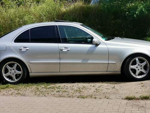

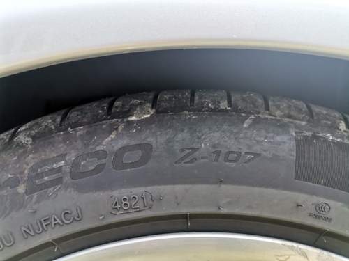

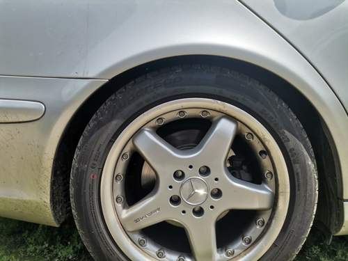

@Devgoer schrieb am 30. Juni 2022 um 12:26:22 Uhr:
Ich würde gerne auf 18 Zoll umsiedeln, da mir das Auto dann noch bulliger vorkommen würde.
Würde es denn klappen ohne jegliche zusätzliche Veränderung, wie zum Beispiel Radkastenverbreitung etc pp?
Zunächst mal sind ja 18 oder 19 Zoll Räder vom Durchmesser nicht größer als 17 Zoll. Das was am Alu dazu kommt, geht am Gummi weg und somit ist der Durchmesser gleich.
Worauf es ankommt ist die Reifenbreite und die Einpresstiefe der Felge. Gerade die ET gibt an wie weit die Felge nach außen oder innen steht. Da Du hierzu aber keinerlei Angaben machst, weder zur alten noch zur neuen Felge, kann man diese Frage nicht beantworten.
Danke für deine Antwort!
Ich habe den Wagen erst seit circa 3 Wochen. Ich muss mich nochmal informieren, was der momentan an ET drauf hat.
Die neuen 18 Zöller sind noch nicht gekauft, da muss ich mich mal umschauen.
Wollte mich schon mal nur vorab informieren, ob das ohne was zusätzlich zu ändern klappt.
@Devgoer schrieb am 30. Juni 2022 um 13:08:32 Uhr:
Original sind 245/45/17 mit 8x17ET38 oder 8,5x17ET38 montiert.
Bei 18" sind es 8x18ET30 oder 8,5x18ET38 mit 245/40/18.
bei 19" sind es 245/35/19 mit 8,5x19 ET30
