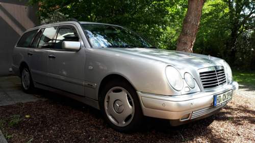

Ich habe vergangenen November z.B. für meinen E320T von 99 mit 332tkm und 14 Monate TÜV 1.999€ hingelegt.
Dabei habe ich nur geschaut, dass er äußerlich keine offenen Roststellen hat, der Motor kalt ruhig läuft, die Abgase nach Abgase riechen und bei der Probefahrt nichts knackt, scheppert o.ä.
Die Beulen waren mir dabei egal.
Einziger Defekt: Sitzheizung ohne Funktion.
Heute habe ich die 346tkm voll gemacht und habe bisher nur folgende Defekte:
- Radlager geplatzt v.re. (300€, weil im Urlaub)
- Nebelscheinwerfer rechts ohne Funktion
- leichte Vibrationen (höchstwahrscheinlich defekte Felge und/oder Getriebelager
- offene Rostblasen an zwei Türen
Demnächst werden Bremsbeläge, Keilriemen & Ölwechsel fällig.
Den Verbrauch habe ich jetzt bei 10,5l (90% Landstraße mit Ampeln, siehe https://www.spritmonitor.de/de/detailansicht/797618.html ). Auf der AB mit 120er Schnitt geht er deutlich unter 10l.
Demnächst fahre ich in eine Werkstatt oder TÜV/DEKRA/GTÜ und lasse ihn auf HU-relevante Roststellen prüfen. Wenn da alles in Ordnung sein sollte, geht es an die Reparaturen.
Ich stimme also zu, dass die Substanz wohl das Wichtigste ist. Laufleistung war, ist und wird bei mir immer an letzter Stelle stehen, wenn es irgendwann wieder ein 210er werden soll.
