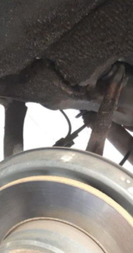

Finger weg von dem Angebot!!! Auf dem 11ten Bild sieht man sehr deutlich, dass die Achsaufnahme hinten gammelt(der UBS ist gelöst).
Man sollte das ganz genau prüfen, der UBS muss ab. Wenn er nicht durch ist, kann man das konservieren und wenn es durch ist schweißen. Alles eine Frage des Preises, aber für Bastlerobjekte zahle ich deutlich weniger. Wenn ich es richtig verstanden habe wolltest Du ja nur fahren und nicht schrauben.
Ich habe es mal vergrößert 😉 Aber vielleicht sehe ich Gespenster.
2018-09-16-22-06-40
Na ich weis nicht wo da sich der UBS löst. Vielleicht siehst du die Halterung der Strebe als gelösten UBS. Die schaut als Dreieck im Hintergrund so aus wie wenn vorne was absteht.
Wie der Rest des Wagens so aussieht ist da eher nix.
Anschauen würd ich den schon an der Stelle des TS. Ist ja nicht viel verloren.
@tomate67: Eine gammelnde Achsaufnahme kann ich nicht erkennen, ich sehe nur feuchten und verschmutzten Unterbodenschutz - aber vielleicht sehe ich auch nicht so gut bei solchen Bildern und dieser Vergrößerung. Nach meiner Meinung muss man sich das vor Ort anschauen und den UBS etwas abkratzen.
@Arno94: Materialpreis vielleicht ca. 300€, der Rest ist Arbeitszeit.
Danke, dass du so genau hinsiehst (wie es auf dem Bild möglich ist.. 😁)!
@dickschiffsdiesel schrieb am 16. September 2018 um 22:08:51 Uhr:
Ich kenne mich nicht so besonders gut aus. Eine freie Werkstatt hier in meiner Nähe (Bekannter von meinem Vater) könnte da einen Blick drauf werfen.
