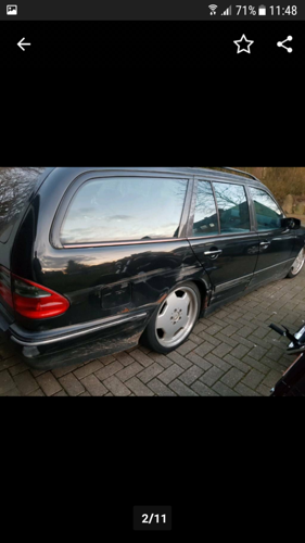

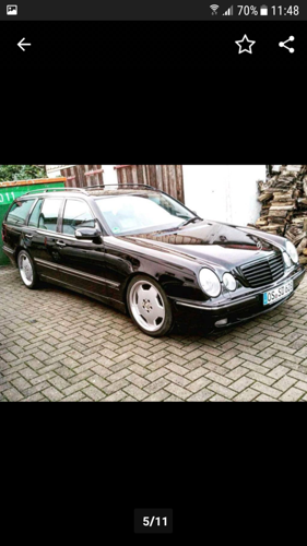

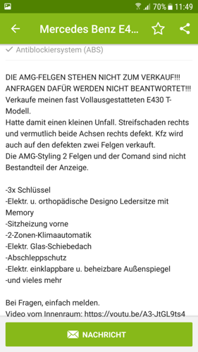

Habe gestern bei EBay Kleinanzeigen einen 430 t modell in schwarz gesehen fast volle Hütte.
Für nur 990 Euro
Der Harken ist das er einen kleinen unfall auf der Beifahrerseite so wie es auf Fotos aussah leichte blecharbeiten.
Er schrieb dazu das die Rechte Seite die Achsen wohl leicht einen Schaden hätten.
Hätte ich Platz würde ich ihn sofort abholen. 🙁

@Bastelkuh schrieb am 30. März 2019 um 11:46:39 Uhr:
Für nur 990 Euro
Und mir so nach und nach fertig machen. 🙂
Der "so genannte kleine Unfall" war wohl eher ein massive Auffahrunfall mit verzogenem Rahmen und komplett kaputtem Fahrwerk. Finger weg von dem Ding! Der ist höchstens als Ersatzteilträger für Afrika noch zu gebrauchen. Es hat schon Gründe, warum nur Fotos und Video vom Innenraum zur Verfügung stehen.

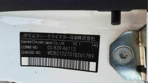

Moin Matthias,
zunaechst einmal Glueckwunsch zu deinem Neuerwerb, und allzeit gute Fahrt und viel Spass damit.
Wie "phoenix217" bereits schrieb, waere die FIN in der Tat interessant, da solche Fahrzeuge in der Regel recht gut ausgestattet sind.
Ich beobachte gerade den hier in Dubai (siehe link), denn vom Preis her ist er sehr attraktiv; umgerechnet knapp ueber 4k.
Werde heute mal die FIN zu dem Fahrzeug anfragen, denn lt. Haendler ist da am Preis noch was zu machen, und ich denke der duerfte auch fuer 15.000 Dirham weg gehen, das waeren dann so um die 3.500 Euro; da macht man glaube ich nichts verkehrt.
Aber erst mal werde ich die FIN abwarten, denn danach frage ich beim Freundlichen nach der "Vehicle Damage History" des Autos, da ich keine Service History des Wagens erwarte.

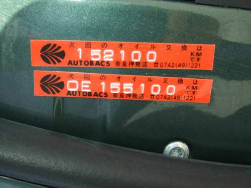

Aber was mir an fast allen Autos, die ich bisher als Japan Import gekauft habe aufgefallen ist, ist die Tatsache das der Japaner gerne Oel wechselt.
Bei den meissten habe ich Sticker gefunden die darauf hinwiesen das der Besitzer den Oelwechsel alle 3.000km vorgenommen hat (siehe Anhang).

Chassis
Sales designation: E 430
Order number: 0 0 839 46113
Delivery date: 23 10 2000
Market: JA,Japan
Production order:
Paint code 1:
143U NEVE WHITE
Equipment:
211A LEATHER ANTHRACITE
Engine no.:
113940 30 246023
Transmission:
722632 02 509547 [transmissionType = GA]
Steering:
Front axle 1:
Rear axle 1:
Rear axle 2:
Battery 1:
Fuel cell 1:
Electric motor 1:
SA code
213 PARAMETER STEERING
242 FRONT SEAT RH ELECTRIC ADJUSTABLE WITH MEMORY
249 INSIDE AND OUTSIDE MIRROR AUTOMATIC DIMMING
275 MEMORY PACKAGE (DRIVER SEAT, STRG. COL., MIRROR)
289 WOOD/LEATHER STEERING-WHEEL
293 SIDEBAG IN REAR LEFT AND RIGHT
352 COMAND
414 ELECTRIC TILT/SLIDE SUNROOF IN GLASS VERSION
423 5-SPEED AUTOMATIC TRANSMISSION
480 SELF-LEVELLING SUSPENSION
498 JAPAN VERSION
500 OUTSIDE REAR VIEW MIRROR LH AND RH FOLDING
524 PAINTWORK - PRESERVATION
543 SUN VISOR WITH MAKE-UP MIRROR L. AND R., BE-
581 AUTOMATIC CLIMATE CONTROL
600 HEADLAMPS - CLEANING EQUIPMENT
611 EXIT LIGHTS FOR DRIVER DOORS
617 XENON HEADLAMPS, LEFT-HAND TRAFFIC
668 PACKAGING FOR SHIPPING VEHICLES WITH TIE-DOWN HOOK
673 HIGH-CAPACITY BATTERY
677 AVANTGARDE CHASSIS
679 BASIC WHEEL AS SPARE WHEEL
680 L.A. WHL, 5-HOLE DESIGN, AVANTGARDE
693 ALL-ROUND WD-BLUE GLASS,BAND FILTER,REAR WINDOW-ES
761 RADIO RC W. REDUCED RANGE W/O PANIC (315 MHZ)
801 AEJ 00/1 R 170 AEJ 99/2
810 SOUND SYSTEM
819 CD CHANGER
860 TELEVISION TUNER
873 SEAT HEATER FOR LEFT AND RIGHT FRONT SEATS
876 INTERIOR LIGHT ASSEMBLY
910 DYNAMO WITH HIGHER CAPACITY (FFO)
926 EXHAUST GAS CLEANING WITH EU4 TECHNOLOGY (EURO 4)
954 EQUIPMENT PACKAGE FOR AVANTGARDE VEHICLES
987 BATTERY ISOLATION SWITCH FOR SHIPMENT VEHICLES
