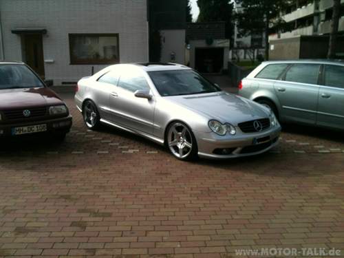

nun die frage: Fahre ein CLK 280 cabrio avantgarde hat ja ein sportfahrwerk drin und liegt bisschen tiefer wie die standart CLKs... aber nicht tief genug..😉.. viele haben die H&R 40mm aber soweit ich des begutachten konnte find ich dass er vorne immernoch zu hoch ist.. alsoo bin ich auf KAW federn 50/35 mm gestoßen ... was ich mir gut vorstellen könnte aber im forum hab ich nichts nutzvolles gefunden.. weil ich zusätzlich 19 zoll fahre.
ALSO meine konkrete frage: ist es möglich auf 19 zoll diese tieferlegungsfedern zu fahren? oder welche ist optimal optisch sowie vom fahrgefühl?...
zusatzdaten: VA 8.5-19-ET30 225/35
HA 9.5-19-ET31 255/30
Weil ich die felgen noch nicht drauf hab weiß ich auch noch nicht wie es mit der HA aussieht in bezug auf spurplatten? was würde noch gehen? aber die tieferlegung bitte nicht vergessen.

Wenn ich das Bild oben von Giannis 320 CDI sehe reichen mir die Eibach völlig.
eben,
ich meide prinzipiell Parkhäuser, aber manchmal muss man halt rein........beim rausfahren wird einem dann immer ganz anders
Ebenso kleine Kuppen an Hofausfahrten....da sind manchmal 1-2cm entscheident 😁
Man darf aber auch nicht vergessen das nicht jeder Clk gleich tief runter kommt, den es spielt auch eine Große Rolle was für ein Motor vorne drin ist.
Ein Clk 200er kommt nicht so weit runter wie ein schwerer Clk 320cdi oder ein 500er.
Und die Eibach Federn müssten normalerweise 40/30 heißen müssen!
Und die H&R 30/40 wegem Hängearsch.😁
jo, das stimmt das die Fahrwerke individuell sind. Wieviele H&R Federn die hier im Forum verbaut sind sehen so unterschiedlich aus....
Und die Angaben stimmen wohl nicht immer.
Wollte eben nur sagen das die von EINEM hier im Forum gemessenen mm radnarbe bis unterkante Kotfluegel(standart Federn) genau die +30mm waren die ich mit dem Sportpacket federn gemessen habe, also weniger hatte.
Ich muss an der stelle sagen, KAW hat nur vorne was sichtlich gebracht im gegensatz zum Sportfahwerk von MB. Hinten waren es nur 5-8mm. Bin zufrieden, Parkhaus geht!! Nur Kindergarten Einfahrt nur wenn ich so eine Kante im boden umfahre🙁🙁 Tiefer auf keinen Fall!!

So hallo leute,
hab heute mittag meine schrauben bekommen sooo.. jetzt sind die felgen drauf bin echt super zufrieden.. und ehrlich gesagt frage ich mich jetzt woooo bitte soll ich tieferlegen??.. ich finde im real life sieht das verdammt passen und sogar tief genug aus.. aber auf den bildern zu hoch?!??!.. und um ehrlich zu sein wie soll ich mit den KAWs vorne 50mm tiefer?? wo denn?? da ist doch kein platz um 5mm teifer zu gehen??.. alsoo mein prozessor läuft auf hochtouren.. ja nein KAW oder doch Eibach.. überhaupt tiefer legen???.. und hinten ist jetzt schon echt ok und wenn leute drin sitzen tief genung.. ich frag mich wie man da noch tiefer soll und wie ist es dann wenn hinten voll ist??...
alsooo an die erfahrenen tiefleger.. bitte um ratschläge... und vorallem hab ich nicht erkennen können was für gummis ich hinten an den federn haben soll?!?!? da ist doch gar nix????...
auf den bildern hab ich hinten 15mm spurplatten pro seite drauf sieht echt verdammt schick aus soo..
wenn jemand noch sucht alsoo passende schrauben hab ich für 15mm spurplatten...
das heißt 2x 15mm spurplatten + 10x die schrauben M12x1.5x38 R14 { für SL Felgen... zu verkaufen..
... alsoo hier mal die bilder und bitte um ernsthafte und erfahrene ratschläge..

Perfekt 😁
Hi Peeky
finde auch sieht super aus. Hinten und vorne noch recht hoch. 😉
Das ist geschmackssache, ich weiss.
Du hast das Standart Fahrwerk drin, stimmts? Hast dann auch den ganzen fahrkomfort von MB. Mit den KAW wird es ein "wenig" haerter und sportlicher.
anbei ein Bild von der Seite mit den KAW da siehst du wie es aussehen wird....
Ich frage mich gerade ob ich zb. die selben Distanzscheiben verbauen kann wie du z.b., da meiner ja jetzt schon tiefer ist. Ob sich das eine mit dem anderen behindert....
Peeky, was hast du fuer Scheiden genommen fuer HA und fuer VA? Ich werde meinem Wagen zu Ostern Distanzscheiben schenken. VA 2x15mm HA 2x20mm.
Lass ihn so. Sieht genau passend aus

stimmt, aber meine irgendwo gelesen zu haben das er dieselbe ET hat wie ich gerade,, aber alles Kokolores. Das Gutachten von H&R fuer denen ihre Scheiben sagt mir ja was ich kann und was nicht.
alsoo VA 8.5 19zoll ET30 bereifung 225/35 keine scheiben.
HA 9.5 19zoll ET 31 bereifung 255/30 15mm scheiben pro seite.
und das sieht richtig gut aus.. ist bündig mit ganz leichtem hauch an bulliges aussehen.
ich verkaufe meine scheiben mit den passenden Schrauben für die hinterachse.. das heißt wenn jemand genau die felgen ET wie ich hat passen diese perfekt.
ET 25 hinterachse werden gar kein problem sein.. wenn man überlegt das ich mit den scheiben zusammen eine ET von 21 hinten hab.. ET25 wird sogar bedarf für scheiben haben { für mein geschmack!...
... aber es geht hier um die teiferlegung..... WIESO kommt mir mein CLK tiefer wie die anderen vor?? alsoo Standart war das genauso!??!!?
und jetzt nachdem ich die Felgen drauf hab siehts eigentlich tief gunug aus aber eine passende tieferlegung wäre besser..
ich frag mich nur .. wie sollen die KAWs da noch passen?!??!? schaut doch mal die bilder an wie soll da noch 500mm vorne runterkommen??? da ist doch kein platz mehr für 50mm
da kommen mir ehrlich gesagt die eibach 30/30 logischer vor???
bitte erfahrene leute mal sich die zeit nehmen und schrieben
danke
peeky
Also als erstes, hab ich doch gesagt das die felgen der Knaller sind 😁 Aber ganz ehrlich, wo ist der den tifa? Je nach Pic sieht dat dingen doch wie SUV aus. Im übrigen, sind die 50mm incl der Werkstieferlegung und nicht +50 zu deinem jetzt. Solange du noch locker 3 Finger zwischen reifen u Karosse packen kannst ist das definitiv zu hoch. Und die Felgen kommen garnicht zu geltung. Ist aber alles Ansicht Sache. Ich zeig dir mal nen pic von meinem ohne Tifa ( echt grausam ).
