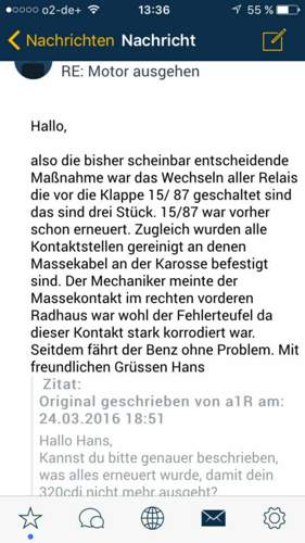

Ein anderes Mitglied mit ähnlichem Problem sagte:
Siehe Bild. Jedoch kann ich mir nur schwer was darunter vorstellen. Bzw. Ich weiß nicht wo welches Relais sitz...
"Klappe 15/87" bezieht sich anscheinend auf die Nummerierung einer Explosionszeichnung, vermutlich eine der gemeinhin als Drosselklappe bekannten Einrichtung. Mit deren Stromversorgung sollten Bosch-Dienste sich auskennen!
Gibt es einen Steckplan, wo man erkennen kann, wo welches Relais sitzt? Dann würde ich als erstes versuchen diese zu tauschen. Sind das die die hinten im Kofferraum sitzen?
