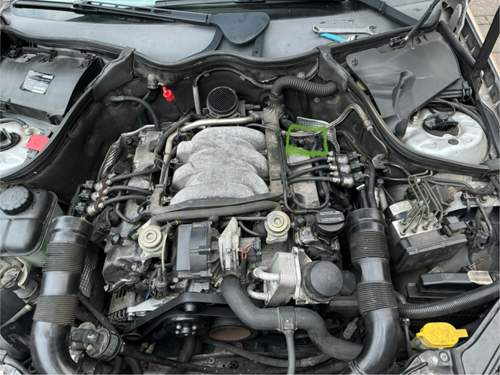

Stethoskop ist eben gekommen. Bin damit mal viele Stellen am Motor abgegangen. Am lautesten ist es an der markierten Stelle. Also tatsächlich irgendwas im Ventildeckel Linke Seite in Fahrtrichtung.

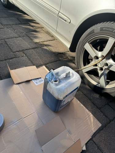

Habe Gestern die Motorölspülung gemacht. Dann das Öl abgepumpt. Hab damit nur 7 Liter rausbekommen. Also doch noch Ölablassschraube gelöst. Da kam nochmal gut 1L raus. Zum Glück hab ich Mercedes um die Ecke zwecks Dichtung 🙂.

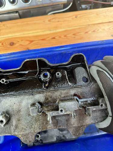

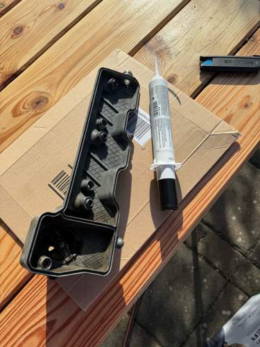

Kurbelgehäuse links in Fahrtrichtung habe ich neu gemacht. Kleiner Deckel eingeklebt und Schrauben erneuert. Beim großen die Dichtung getauscht. Natürlich alles gereinigt. Verstopft oder verschlammt war nix. Trotz erwärmen sind die Schläuche natürlich abgerissen 😰
Was mir aber aufgefallen ist, die Kipphebel haben spiel. Hab’s mal als Video hochgeladen. https://youtube.com/shorts/bQF5AY-n04I?si=BGmN2GO_YLExVm21Finde im WIS nichts zu Sollwerten zum messen. Kann also nicht beurteilen ob das normal ist. Was denkt ihr? Mache gleich die andere Seite. Dann kann ich mal vergleichen.

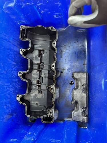

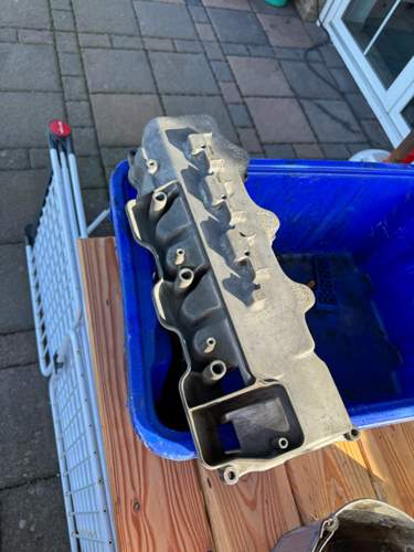

Zwischenstand zweite Seite, siehe Bilder.
.jpg
+2
So. Beide Seiten sind fertig. Frisches Öl & Filter hat er auch. Klappert leider immer noch. Bin ihn jetzt nicht gefahren da die Flüssigdichtung ja noch aushärten muss. Aber ein verstopfter Ölkanal an der Entlüftung wird es wohl scheinbar nicht gewesen sein.
