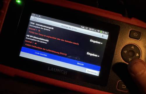

Jetzt hab ich letzte Woche mal den Tester angehangen, bekomme folgende Fehler:
P2505 Der Gang ist unplausibel oder das Getriebe rutscht
P2003 Fehlfunktion der Lufteinblasung (P0410)

Mit einer Nebelmaschine, so wie er es macht. Youtube
Der Fehler P2003 zielt doch auf die Sekündarlufteinblasung. Die ist meines Wissens nach nur kurz nach Motorstart aktiv, oder?
Aber die Pumpe lässt sich relativ einfach ersetzen…
vielleicht ist es eine Schlauchverbindung vom Luftfilterkasten zur Sekundärluftpumpe? Kenne den M112 nicht so genau. Beim M273, der meines Erachtens einen sehr ähnlichen Luftfilter Kasten hat, gibt es so einen Schlauch, der zur Sekundärluftpumpe führt. Wenn der ab ist, weil er vergessen wurde, wieder dran zu stecken, ist es im Fahrbetrieb so, dass dort FalschLuft gezogen wird und dieses vielleicht zu Gas Annahmeproblemen führen kann.
Auch Adoptionswerte laufen über die Zeit dann weg.

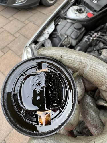

Stand das Auto länger? Hört sich nach Hydrostößel tickern an. Wenn er wärmer wird sollte es eigentlich verschwinden.
Welches Motoröl hast du drauf und wie lange ist der letzte Wechsel her ?
Aufgrund der Verunreinigung des ventildeckels möchte ich behaupten das auch die Entlüftung nicht mehr 100 Prozent arbeitet. Nimm die ventildeckel ab und gucke ob oben alles voller ölschlamm ist. Und lass den bei dem öleinfüllstutzen das Zwischending weg setze den Deckel so auf dem ventildeckel sonst bildet sich unweigerlich Kondenswasser.

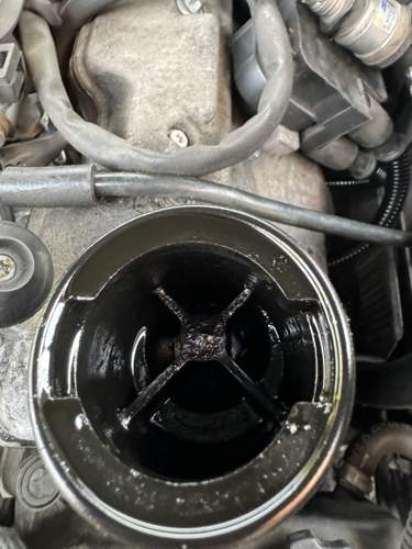

Hab mal den Deckel abgenommen. Was denkt ihr?
Mal eben Ventildeckel abnehmen ist ja nicht drin, bekomme den dann ja nicht mehr dicht.
