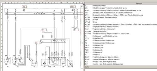

Habe den jetzt neu wickeln lassen. Läuft wieder. Nur was mir auffällt dass da noch zwei violette Kabel dran sind und auf der Platine noch einige elektrische Bauteile vorhanden sind , die ich nicht zuordnen kann. Hat jemand evtl einen Schaltplan dafür oder weiß für was die gut sind ?

Verdeck öffnet und schließt auch ohne den beiden violetten Kabel. Was haben die für Funktion ?
Hi herz,
falls du damit was anfangen kannst.....hier der Motor Verdecksteuerung...
der gesamte elektrische Plan der Verdecksteuerung geht über mehrere
Seiten, kann ich dir ggf. per .pdf zukommen lassen.
waltgey@gmx.de

Ich hätte Interesse ab dem Schaltplan zwecks Fehlereingrenzung.
