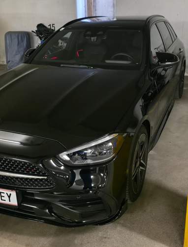

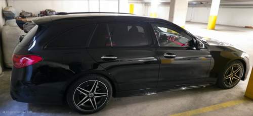

Hallo zusammen. Anbei ein Foto von meine 300-er Benziner mit 18 AMG Felgen. Bin unschlüssig VA-5mm HA-12 mm oder VA-12 und HA-15 mm.
Bild #211483478
Bild #211483487
Ich würde vor der Spurverbreiterung entsprechende Felgen draufziehen. Hat ein wenig was mit Komfort zu tun, aber wer schön sein will muss ein wenig leiden ;-)
Ich finde eine Spurverbreiterung bei diesen Radkästen erst ab 19" Felgen. Da wirst du optisch sonst keine tollen Ergebnisse erzielen.
