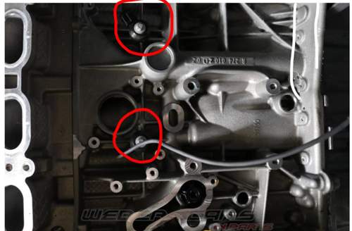

Kopfsensor? Nur einer oder alle?
Der müsste eigentlich mehrere haben.

Klopfsensor ist nur einer gewechselt worden..Weiß auch nicht wirklich, ob er mehrere hat…Das Protokoll habe ich von mercedes bekommen
Wenn du kannst lad es mal hoch mach Kennzeichen und Name aber unkenntlich.
Evtl.kann ein mitleser mal schauen ob der mehrere hat ich kann erst heute Abend nachschauen.
Hab mal schnell nach Bildern im Web gesucht würde Sager er hat 2 Kopfsensoren.
