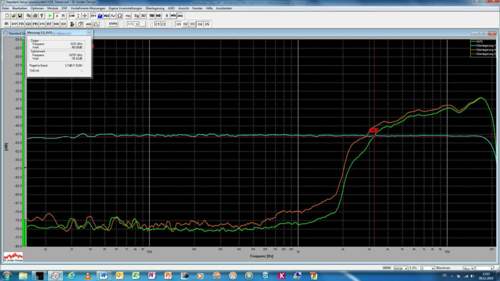

Das bisherige Weichensystem mit den Werkschassis und neuen guten Hochtönern ist soweit etabliert, und lässt trotzdem einige Fragen offen. Man fragt sich, ob man die höher belastbaren Industrielösungen nicht auch mit passenden Weichen versehen könnte, sodass die elektrische und mechanische Überlegenheit und Belastbarkeit auch so einfach nutzbar werden, wie mit der „klassischen“ von Mercedes gelieferten Bestückung.
Ich habe mir also die Mühe gemacht zum Einen, meine bestehenden Lösungen zu überarbeiten, und eine „Signature“ Serie meines Weichensetups zu entwickeln, und zum Anderen alle zur Zeit lieferbaren Plug & Play Lösungen nacheinander sachlich zu durchleuchten, und auch dafür passende Weichen Lösungen zu entwickeln. Einfach mal, um zu schauen, ob das so ohne weiteres geht. Die Vorteile lägen auf der Hand. Meist sind die Mittelton Chassis der Nachrüster deutlich höher belastbar als die im MB-Werkssetup, und somit auch meist klirrärmer, und sollten sauberer spielen,… so zumindest die Theorie!
Ich beginne mal ganz „unten“, beim einfachsten W205 Standard Soundsystem. Dort ist ein sehr breitbandig spielender 10er in den 4 Türen verbaut. Werksseitig wird daher auf „Hochtöner“ gänzlich verzichtet. Das Klangbild ist entsprechend schwach, das brauchen wir hier nicht neu zu diskutieren.
Was aber geht noch, wenn alles ohne Rücksicht ausgereizt wird, was Weichentechnisch möglich ist? Das Ergebnis war für mich auch anfangs ein wenig verblüffend, …. denn ich habe für meine Messungen alles an Nachrüster Chassis/Sets da, was zur Zeit der Markt hergibt und fleissig gemessen und verglichen. Ein packendes Thema für mich, mit zahlreichen so nicht erwarteten Überraschungen.
Also dann mal los,…..
Ich stelle hiermit die Ergebnisse meiner neuen „Signatur“ Weichenserie für den W/S/C 205 mit Standard Soundsystem vor….. und nachfolgend Optionen, die man statt der Werksmitteltöner verbauen könnte.
Wer sich ein wenig mit Meßschrieben auskennt weiß, was die unten eingestellten Messungen zeigen. Das „Ideal“ ist eine linealgerade Kurve, wie sie bei einem Teil der Messungen als Türkisfarbener Strich zu sehen ist. Diese Messung schreibt mein Meßsystem automatisch bei der Kalibrierung, vor Beginn der jeweiligen Messreihe, und beinhaltet die Einflüsse der gesamten verwendeten Messkette. Die gelben und grünen Kurven zeigen die Meßergebnisse der neuen Weichenserie und des Werkszustands. Jedes Kästchen sind 2,5dB Pegelunterschied. Das menschliche Gehör ist im Bereich von 1000 – 6000 Hz besonders empfindlich auf Pegelentgleisungen „nach oben“. Dort sollten also im Idealfall keinerlei bzw. kaum Abweichungen in der Signalkurve sein. Pegelveränderungen „nach unten“ empfindet man nicht als so störend.
Der Standard Mitteltöner ist, wie ich schon immer sagte, eine richtige „Perle“. Mit der aufwändigeren "Signatur Weiche" betrieben, sogar fast perfekt linear bis zur Trennfrequenz von 3000 Hz. Daran anschließend für den oberen Frequenzbereich bis 20.000 Hz gibt es ja die vier bekannten Hochtöner Upgrades mit passender Weiche ab 3000 Hz für den Gladen HG 25GF, den Andrian Audio A 25, den Exact HX 22 T-4 „EB“, und den Highendigen Helix C-1T. Daran wird sich künftig auch nichts ändern.
Im Laufe der in den nächsten Wochen folgenden Tests werde ich auch noch einige neue, alternative Mittelton Chassis Optionen vorstellen, mit passender Weiche von mir, für den Betrieb am normalen Werksradio, und ohne DSP oder andere sonst nötige „Aktivlösungen“ mit Verstärkern, und allen daraus resultierenden Problemen und dem Mehraufwand.

Gelb-mit-werkskondensator-gruen-mit-meiner-weiche
Tuerkis-referenz-gelb-originalmb-gruen-mit-signatur-weiche
Gelb-original-mb-gruen-mit-neuer-signatur-weiche
