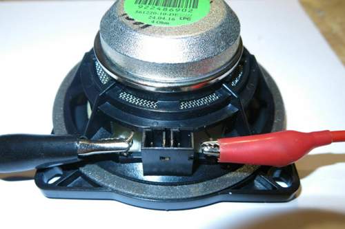

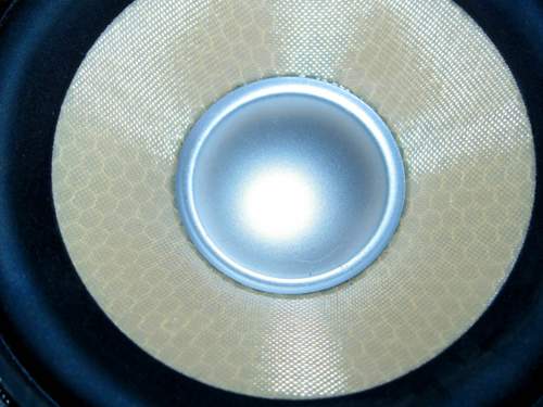

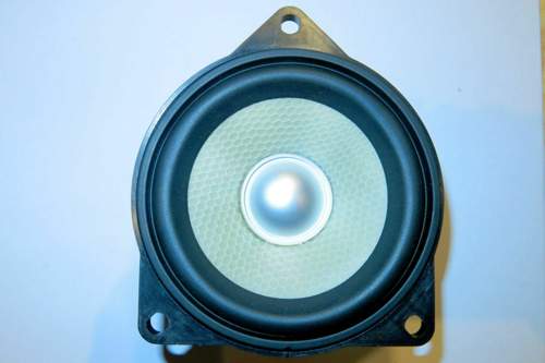

Hallo zusammen
Es gibt was Neues,..... Eigentlich was "Altes", aber erst jetzt für alle W205 und w213 Fahrzeugvarianten interessant geworden. Warum was "Altes"? Nun ja, das Chassis gibt es schon eine kleine gefühlte Ewigkeit. Bisher aber eben nur im Zusammenhang mit den BMW Soundsystemen der B&O Ausstattung. Dies wurde über Jahre in vielen 4er/5er/6er und 7er Modellreihen angeboten, und war dann im Zusammenhang mit den B&O Soundsystemen als Mitteltöner montiert.
Für diese Modellreihen habe ich schon etliche Soundupgrades mit meinen Weichensystemen gebaut. Daher also ein alter bewährter Bekannter.
Was nun aber "Neu" ist, ist die Gehäuseform. Bisher gab es dieses Chassis nur mit den fest verbundenen Montagerahmen, sodass die Montage nur im BMW zügig möglich und sinnvoll war.
Nun gibt es neuerdings dieses Chassis als 1:1 passendes Chassis für alle W205 und W213. Absolut lochkompatibel, wie das Porsche Burmester Chassis.
Besonders auffällig bei diesem aussergewöhnlichen Chassis ist diese gelblich schimmernde "Sandwich Waben Membran" mit einer sichtbaren Wabenstruktur, die das Chassis extrem hart und verwindungssteif macht. Wer sich ein wenig auskennt weiß wer diese Membranen baut, und dass es von Eton viele Jahre die exzellenten 8"/530 HEX - 12"/630 HEX Subwoofer Highend Bässe mit gleichem Membranaufbau gibt. Auch im Homehifi Bereich gibt es davon etliche exzellente "Ableger". Letztgenanntes Chassis ist bei meinen RÜPOL Subwoofern der Stereoanlage verbaut.
Doch nun wieder zurück zu dem "neuen" Mitteltöner. In einem aktuellen Projekt für einen BMW Z4 (2Sitzer mit BMW HK-System) hatte ich wieder einmal dieses Chassis als Upgrade empfohlen, und mir die "aktuellen" Mitteltöner dieser Baureihe schicken lassen. Ich staunte nicht schlecht, als ich die Teile dann auspackte,...... passt ja genau in die MB Baureihen. Umso spannender war es, die Messungen zu machen, und die dafür nötigen Weichen zu entwickeln. DA es ja bereits ein bestehendes Weicehnlayout für die BMW Modellreihen von mir gab, musste es nur noch für Mercedes Gegebenheiten "adaptiert", und auf die Rahemnbedingungen des Signatur Konzepts getrimmt werden,....das waren 2 tolle und sehr interessante Tage!
Zusammenfassend war das ein voller Erfolg, und daher haben wir alle nun eine neue empfehlenswerte Alternative. Ein exzellentes und mit ca. 95.-€/Stück vergleichsweise richtig preiswertes Chassis für ein gutes Soundupgrade der Mercedes Soundsysteme, aber auch für leistungsstärkere DSP Systeme! Von der Performance etwa vergleichbar mit den Leistungen der Blam Chassis, nur eben deutlich billiger, und für jeden problemlos an praktisch jeder Ecke zu kriegen!
Anbei nun die Bilder des Chassis aus allen Blickwinkel, und die Ergebnisse der Messung der neuen dafür ab sofort verfügbaren "Signatur Weiche", und die Artikelbezeichnungen B&O Grünes Label.
Nun noch was besonders:
Weil das Chassis so gut ist, und relativ hoch belastbar, kann man es auch für Standard Soundsysteme einsetzen. Das besondere ist nämlich, dass dieser tolle kleine Mitteltöner sauber bis um die knapp 70 Hz läuft,... und zwar auch bei höheren Pegeln! Das heißt also, dass man mit diesem MT nun auch die Trennfrequenz zum Frontbass viel tiefer wählen kann. Also nicht mehr 220 Hz wie bisher mit den Standard Mitteltönern, sondern problemlos 120 - 140 Hz oder noch tiefer! So verändert sich massiv die Ortbarkeit der Frontbässe, und schon eine kleine Lösung mit nur einem einzigen Frontbass des Burmester Systems lässt sich nun problemlos realisieren. Das war bisher immer ein Problem, denn 220 Hz lassen sich ja leider problemlos orten. Bei 120 Hz ist nun das gesamte musikalische Geschehen und deren Ortung von der Lage des Mitteltöners bestimmt!
....und es gibt auch noch einen passenden Hochtöner,..... "der Weiße". Der 2. Meßchart zeigt die fertige Kombi B&O MT und B&O HT mit Keramik Membran! In einer Sonderversion gibt es den HT auch noch mit einem kleinen Hornvorsatz.

B&O Mitteltöner Frontansicht
B&O Membranaufbau
Polungsbelegung

Sind die Mitteltöner vergleichbar mit den Eton MAS 80? Müssten ja eigentlich ähnliche Werte aufweisen. Ob sie in den Einbauplatz passen ist natürlich eine andere Frage.
Der Membran Aufbau des MAS 80 ist baugleich mit dem B&O Chassis. Daher sagte ich in meinem Bericht ja auch, dass dieses Chassis auch höchstwahrscheinlich auch direkt von Eton kommt. Du hast halt mit dem B&O Chassis wirklich 1:1 Lochkompatibilität, denn du darfst auch die Einbautiefe des Chassis nicht unberücksichtigt lassen.
Mit dem B&O Chassis spielst du also auf jeden Fall in der allerobersten Liga mit,...und es passt auch noch perfekt.
