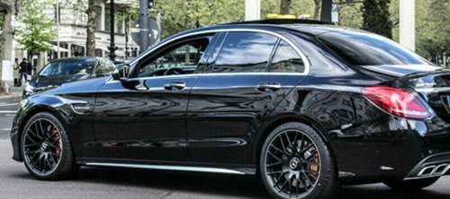

Habe ein w205 250iger (limo) und wollte dem optisch auf den c63 umbauen lassen. Sprich : C63 Frontschürze, C63 Motorhaube, c63 Kotflügel usw.
Da die Motorhaube aber vom c63, 5cm länger ist , habe ich gehört das es wohl nicht so leicht ist den einfach so umzubauen :/. Kennt sich hier vielleicht jemand aus und könnte mir weiter helfen? Oder wird das ganze Projekt eher nix 🙁. Wäre nett wenn Ihr mir ein paar Tipps geben könntet 🙂. Mit freundlichen Grüßen

Hallo liebe Community,
ich hatte leider einen Auffahrschaden vorne und würde in diesem Zuge gern mein Exterieur von Avantgarde auf AMG Line nach und nach umrüsten, angefangen mit der "Stoßstange vorne", welche ich bereits bei mbgtc.de bezogen habe.
Für den weitern Umbau fehlen mir leider ein paar Teilenummern für die "Seitenschweller" und die "Stoßstange hinten".
Die Teile würde ich bei gern wieder bei mbgtc.de bestellen, wenn sie wieder welche haben, hier habe ich auch schon meine neue "Stoßstange vorne" als Kompletsatz bestellt.
  • "Stoßstange vorne" als Kompletsatz in Obsidianschwarz mit PTS und AMG43 Grill: A2058801840 91 9197
  • "Steilenschweller li / re Obsidianschwarz: glaube herausgefunden zu haben das dies folgende ist, A205 690 25 40 9197 (li) & A205 690 26 40 9197 (re)
  • "Stoßstange hinten" als Kompletsatz in Obsidianschwarz mit PTS, TWA und Chromleiste sowie Obsidianschwarzem Diffusor: ????
Ich habe bereits bei mbgtc.de nach den Teilenummern angefragt, diese konnten Sie mir leider nicht nennen, da sie keinen Zugriff auf den Teilekatalog haben.
Hat jemand die möglichkeit mir diese Teilenummern zu nennen? Gern die "komplett" Teilenummern oder auch die Einzelteilnummern sofern vorhanden.

Seitenschweller mit Chromzierleiste ist aber der für Avantgarde/Exclusive. AMG Seiteschweller hat keine Chromzierleiste...
[Von Motor-Talk aus dem Thema 'Umbau (Limo) Avantgarde auf AMG Line [Obsidianschwarz]' überführt.]
@benzinimblut00 schrieb am 27. Juni 2019 um 12:22:44 Uhr:
Achso, dachte ich, da es wie auf dem Bild hier danach aussieht, dass es Chrom ist und in einigen FB Beiträgen davon gelesen habe, dass diese schwarz foliert wurden.

Kann man die Stoßstangen einfach tauschen ohne etwas umzubauen?
Dieselfahrzeuge ausgenommen.
@hame22 schrieb am 27. Juni 2019 um 17:16:40 Uhr:
Ja, Pralldämpfer der aus EPP ist ein anderer.

Muss der Paralldämpfer auch getauscht werden?

Hallo bzgl. Nummern sind die, die ich für meine Ausstattung brauchte oben, außer die fürs Heck. Lackiert musste alles werden, da Kratzer drauf waren. Schlechter als A Qualität sollte man bei den Karosserienteilen aber nicht nehmen.
Hallo, laut meiner Werkstatt eigentlich ja, sie haben den jedoch angepasst (ist ja nur aus EPP).
