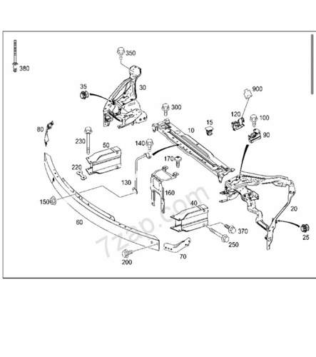

Hallo ich habe folgendes Problem die Motorhaube die ich verbaut habe muss nach vorne gestellt werden. Bevor ich was falsches mache wollte ich mich informieren wie ich das anstelle.

Hallo ihr lieben, ich habe denjenigen erreicht der das Auto umgebaut hat. Es wurden tatsächlich die Teile 40/50 - 70/80 und 30/20 verändert. Es wurden die Teile genommen von einem C63 das heißt die sind größer.
Zum Glück weiß ich jetzt woran es gelegen hat.

das sind halt genau die Zentimeter die der 8-Ender im Motorraum braucht
ich würde mit der Teilenummer nach Gebrauchtteilen schauen, gibt ja genug Verwerter (eventuell auch bei Dir in der Nähe)
ansonsten muß man sich halt mal ans Telefon klemmen und ein paar Große anrufen
Du benötigst ja nur die Teile 20 und 30, der Rest wird ja nur ausgebaut

Habe die Nacht auch schon nach den Unterschieden gesucht und es dir heute morgen auch eingestellt.
Die unten aufgeführten Teile sind laut EPC mit anderen Teilenummern auch in den nicht "8-Endern" C63 verbaut und zusätzlich ist die Versteifung 10 auch noch anders.
Folgendes wurde alles für das Modelljahr nach 1.11. also für die MoPf herausgesucht und ist ohne Gewähr da deine FIN nicht bekannt ist:
10 E.Nr. A 204 620 02 72
20 E.Nr. A 204 620 11 91
30 E.Nr. A 204 620 12 91
40 E.Nr. A 204 620 11 95
50 E.Nr. A 204 620 09 95
60 E.Nr. A 204 620 01 85
70 E.Nr. A 204 620 02 85
Eventuell passen diverse Kunststoff Verkleidungen (z.B. über dem Kühler (Versteifung 10) usw.) ebenfalls nicht. Aber wie ich sehe kannst du ja mittlerweile mit 7Zap umgehen. Nur immer nach dem richtigen Modelljahr suchen. Alles bis Modelljahr 1.11. hat wieder andere E.Nr. da VorMopf.
Gruß Michael

Hallo, schön das du dir da so einen Kopf machst.
Der Mechaniker sagte mir es wurden die Nummern 20/30
40/50
70/80
Gewechselt der Rest ist gleich.
Hallo
Vielleicht musste damals die 10 ja nicht unbedingt gewechselt werden weil man das Teil nur leicht anpassen musste.
Hat halt eine andere Ersatzteilnummer im originalen EPC Katalog und wahrscheinlich auch bei 7Zap.
Sind ja normal identische Kataloge nur im EPC kann man viel besser suchen.
Gruß und weiterhin viel Erfolg beim Rückbau
Michael
Hallo, endlich ist es geschafft. Ich hab das Auto umgebaut und alles passt.
Die Teile 20/30 und 40/50 mussten getauscht werden.
Danke an alle die ihren Senf dazugegeben haben 🙂
