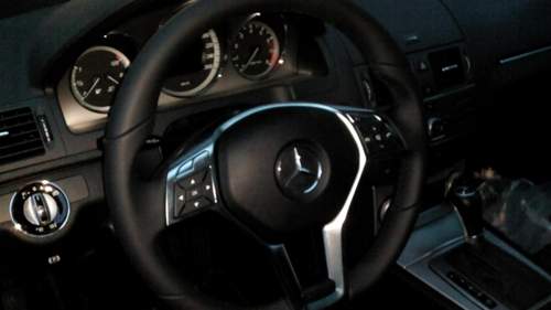

@RDS156 schrieb am 22. November 2014 um 14:05:54 Uhr:
Auch ich habe eines aus dem SLK verbaut...😉
Ich seit 2 Stunden jetzt auch🙂 Sieht top aus und fühlt sich top an
Dank Minuszeit (danke auch hier nochmals!!) hab ich auch gleich das richtige MRM besorgt und funzte auf Anhieb incl. Beleuchtung
Das Foto ist von mässiger Qualität, da Handykamera nicht so toll. Mache ich nochmal ordentliche bei Gelegenheit.
