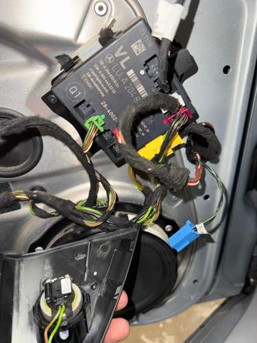

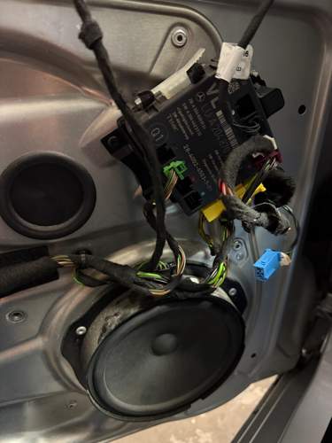

Hallo Leute habe mein Auto schon seit 8 Monaten jetzt leider gingen die Lautsprecher auf der Fahrerseite seit dem nicht. Heute hatte ich mal etwas Zeit mit nem Kollegen zusammen hatten wir die Fahrertür Pappe mal runter genommen. Uns ist nichts aufgefallen wegen Kabelbruch oder sonst irgendwas aber wir fanden ein Kabel was dort lose war und keinen passenden Stecker hatte. Am Kabel hing ein Label mit Radio und hatte vorne einen blauen Stecker. Weiß vielleicht jemand was das für ein Kabel ist vielleicht ist es ja von den Lautsprechern aber wo gehören die hin ?
Ich bin jemand der sehr gerne Musik beim fahren hört und es stört mich enorm dass auf meiner Seite kein mucks raus kommt. Wäre für eure Hilfe sehr sehr dankbar.
PS: habe leider vergessen Bilder zu machen wäre bestimmt hilfreich gewesen..

Habe es doch noch mal schnell auseinander gebaut um Bilder zu machen Hoffe es hilft irgendwie weiter
Bild #211489097
Bild #211489100
Bild #211489103

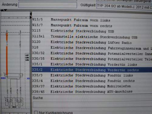

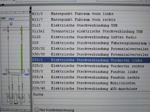

Unten im Foto 1 die Fahrertürverkabelung ohne H&K System.
Hier im Klartext für die Fahrertür:
Von dem "Radio" A40/3 aus Stecker A1 Buchse 3 die grüne Ader zur Steckverbindung X35/1 Buchse 4
Von dem "Radio" A40/3 aus Stecker A1 Buchse 7 die braun/grüne Ader zur Steckverbindung X35/1 Buchse 2
Rest für Fahrertür siehe im Foto 1
Wenn du nicht weiter kommst würde ich zur Verkabelungskontrolle (vergleich zwischen links und rechts) auch noch die Beifahrertürverkleidung entfernen.
Im Foto 2 sind dafür die Aderfarben zu sehen.
Von dem "Radio" A40/3 aus Stecker A1 Buchse 2 die orangene Ader zur Steckverbindung X35/2 Buchse 4
Von dem "Radio" A40/3 aus Stecker A1 Buchse 6 die braun/orangene Ader zur Steckverbindung X35/2 Buchse 2
Rest für die Beifahrertür siehe im Foto 2

W204 Fahrertür ohne H&K
W204 Beifahrertür ohne H&K

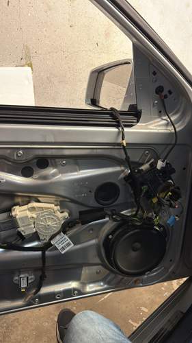

So ich kam jetzt etwas weiter. Habe heute Fahrer und Beifahrseite die Türverkleidung entfernt und den Hochtöner von der Fahrerseite bei der Beifahrerseite angeschlossen es funktionierte. Also gehe ich davon aus dass nicht die Lautsprecher defekt sind sondern vielleicht ein Kabelbruch oder auch ein Loser Stecker hinten am Comand. Ich werde die Tage mal versuchen das Radio auszubauen und schauen ob dort alle Stecker sitzen. Hat jemand vielleicht einen Plan welche Kabel hinten am Radio für die Lautsprecher auf der Fahrerseite links sind dann könnte ich es besser zuordnen und wüsste was ich suchen müsste.

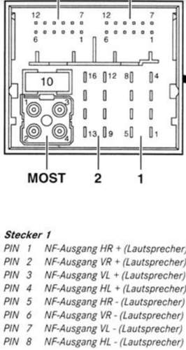

Die Lautsprecheranschlußbelegungen hatte ich dir doch hier: https://www.motor-talk.de/.../...seite-ohne-funktion-t8223656.html?... schon in Textform und im Schaltplan eingestellt.
Unten im Screenshot kannst du auch den Stecker 1 an der Headunit (Comand) für die 4 (Pin 1-8) Lautsprecheranschlüsse sehen.
Nur mal so am Rande gefragt: Hinten links funktioniert aber oder auch nicht? Balance Einstellung???
Belegung am Comand System
