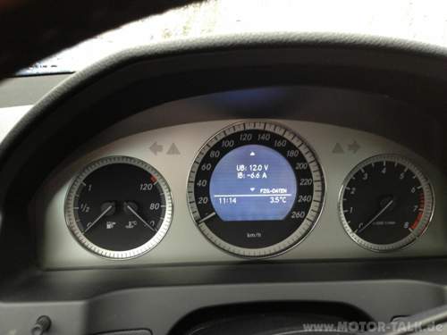

Hallo Leute,
ich habe 12,0 V und -6.6A (wobei das fast im Sekundentakt gefallen ist). Ist noch alles normal?

Original geschrieben von qualityguy
Hallo Leute,
Ich nehme mal an das man das nur mit eingeschalteter Zündung so lesen kann. dann sind auch Verbraucher an... Deswegen messen wir Batteriespannung mit dem Voltmeter direkt an der Batterie mit Schlüssel aus.
Es gibt ja eigentlich nur 3 Möglichkeiten niedriger Batteriespannung:
1. Defekte Batterie
2. Defekter Laderegler (oder LiMa)
3. Versteckte Verbraucher
1. das ist wohl kaum Mercedes spezifisch, mir sind schon Batterien an nagelneuen Autos (2 monate alt) verreckt und zwar ohne Warnung. Ist die batterie älter und man hat den Verdacht das sie die Ladung nicht mehr hält lässt sich das doch einfach messen: Ende der Fahrt = 12.5 Volt, am nächsten Morgen bei abgeklemmter Batterie nur noch 10.xx oder 11.xx Volt = Batterie am Ende.
2. Bei laufenden Motor sollte die Spannung bei 13,5 bis 14 Volt liegen.
3. Lichter an, Zündung an, oder was Verstecktes.
Zwar mehr akkurat mit einem Amperemeter aber wer hat sowas schon? Motor aus, Schlüssel aus, Spannung messen, halbe Stunde später wieder messen, halbe Stunde später wieder. Hat die Batterie am Anfang 12.5 und eine Stunde später wesentlich weniger dann gibt es irgendeinen Verbraucher. Auch hier kann man mit abgeklemmter Batterie "gegentesten". Fällt die Spannung immer weiter kann man versuchen Sicherungen zu ziehen um zu finden in welchen Kreis der Verbraucher versteckt ist.
Wirds einem dann zu Blöd geht man zur Werkstatt, aber immerhin kann man denen dann sagen: Sicherung 5 blah blah.... 😁
