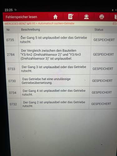

Gestern auf dem nachhause weg von der Arbeit hat plötzlich das Auto angefangen keine Gänge mehr zu schalten zum Glück kurz bevor ich zuhause war
Jetzt ist das Problem das er kurz los fährt und dan hört es sich an als ob da was rutscht wie ne Kupplung beim Schalter .
Und das war’s dann Auto kann man nur noch 1 mal kurz fahren das war’s danach geht Nix mehr

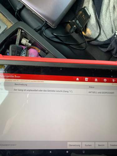

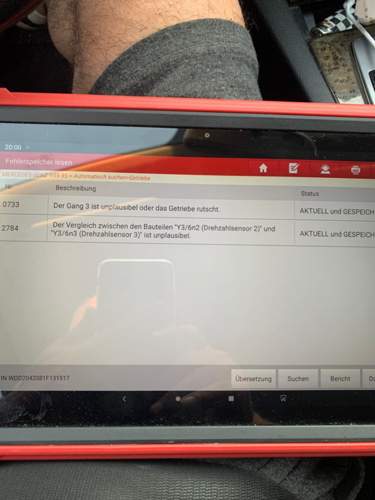

Habe mal den Fehlerspeicher ausgelesen vielleicht könnt ihr mir sagen was da genau der defekt ist
Da es hier is viele Spezialisten gibt die sich mit dem 5g gut auskennen

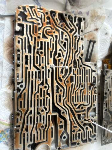

Du solltest aber auch den Schieberkasten zerlegen und das Labyrinth..Ventile...Siebe...usw. dort säubern.
Um ehrlich zu sein wollte ich das eigentlich nicht machen habe zwar super Anleitung gefunden aber glaube ihr habt recht mache das morgen mal als erstes nach der Arbeit in Ruhe und werde dann schauen und berichten
So erst mal recht herzlichen vielen vielen Dank an euch alle für eure Unterstützung

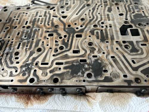

So habe jetzt die Platine doch zerlegt und gereinigt
Jetzt ist alles wieder zusammen gebaut und was soll ich sagen der schaltet wieder sehr gut und Mann kann ohne Probleme fahren .
Also ich muss echt sagen der schaltet Butter weich fährt sich jetzt viel angenehmer als vorher sogar .
Daher danke an euch alle für eure Hilfe und Unterstützung .
Und so sah die Einheit aus 🙂

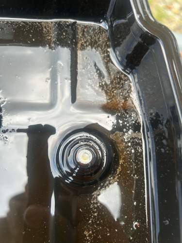

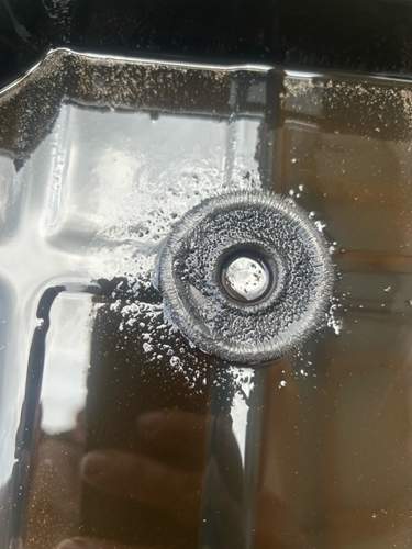

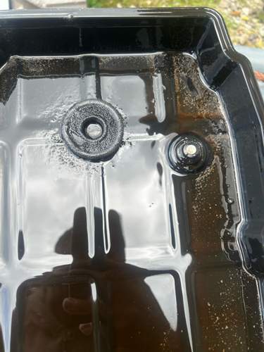

Berichte mal, ob es in paar Monaten immer noch funktioniert , der erhöhte Verschleiß der in der Ölwanne zu sehen war, lässt ja nur einen anderen Defekt vermuten.
Hi denis leider wird das Getriebe in paar Tagen ausgetauscht daher kann ich dir leider kein Langzeit Bericht geben .

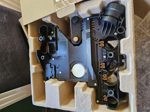

Wenn der Wagen nicht mehr schalten will liegt das nicht an der Mechatronik/Ventilkörper, sondern an der schwarzen großen Platine die drauf liegt. Davon gibt es unzählige Berichte.
Die muss man tauschen und dann läuft das Getriebe wieder. Es sei denn es liegt ein Fehler in einem der Ventile die drauf liegen.
So war das auch bei mir, der ursprüngliche defekt war auch nicht mal die Platine selbst sondern nur die 2 runden kleinen Drehzahl Sensoren an der Platine .
Aber der Aufbau der Platine ist ja auch kein Hexenwerk wenn man das mal zerlegt sieht man das nix besonderes nur paar Kupfer Leitungen die Strom weiter leiten das war’s .
