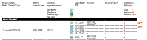

Nach gründlicher Recherche habe ich jetzt doch nochmal eine Frage:
Ich lese hier immer wieder, dass im Vormopf (E1 2241 Scheinwerfer) die G2 oder Smart verbaut werden.
In der Kompatibilitätsliste sind für das Abblendlich doch aber nur die H7-LED SP Speed freigegeben oder stehe ich auf dem Schlauch?
SM & G2 werden dort nur für das Fernlicht gelistet.
Ich habe die Gen2 im Vormopf verbaut und damals standen die auch in der Kompatibilitätsliste. Wenn du das entsprechende PDF mit der Freigabe benötigst, schreibe mir einfach eine PN.
Ich habe die Osram NIGHT BREAKER LED SMART H7 verbaut, und die sind für mein Baujahr 2008 freigegeben, sowohl als Ablend sowie als Fernlicht!
@Sedge schrieb am 16. Dezember 2024 um 14:25:46 Uhr:
Ja... das lese ich ja immer wieder und ich habe ebenfalls die Smart in einem 2009er aber dort sind die laut aktueller Liste halt nur als Fernlicht zugelassen... deshalb frage ich ja
https://look.ams-osram.com/.../...Night-Breaker-H7-Vehicle-List-EN.pdf
S204 VorMopf Kompatibilität
Ich habe vor wenigen Monaten die Smart, die zu dem Zeitpunkt lt. Liste für Abblend- UND Fernlicht aufgeführt waren, verbaut. Die Liste habe ich noch und kann diese ggf. bei einer Kontrolle mit der ABG nachweisen.
Die H7 Speed (offenbar nun neu ohne Lüfter) gab es da noch nicht und ich kann mir nicht vorstellen, dass die Zulassung der H7 Smart für das 2009er Modell nun plötzlich ungültig ist und ich die Lampen wieder rauswerfen müsste.

Für mich sieht der Leuchtkürper der H7-LED-Speed genau so aus wie bei den G2 oder den neuen H7-LED-Smart. Unterschiede gibt es m.E. nur in Bezug auf das hintere Ende, andere Kühlkörper bzw. Lüfter und andere "Stecker" (Speed). Von daher würde ich sagen, dass die Zulassung universell sein sollte. Von außen dürfte das ohnehin nicht sichtbar sein.
Was die CANBUS-Adapter angeht: Für meinen (hat Xenon, also lediglich Fernlicht und Standlichter umgerüstet) habe ich die Adapter einfach mitbestellt und es stellte sich heraus, dass die Widerstände lediglich für die W5W-Standlichter nötig waren. Andere benötigen die Adapter jedoch meist beim Abblendlicht.
Benötigt man die Adapter letztlich dann doch nicht, kann man diese innerhalb der Frist einfach zurückschicken (Amazon).
Hm, ich habe auch die Osram LED SM als Abblendlicht verbaut, und ich bin mir sicher das die in der Liste aufgeführt waren. Jetzt sind sie es nicht mehr. Sehr komisch.
So komisch ist das vielleicht gar nicht. Meine kurze Recherche vorhin hat ergeben, dass die neuen "Speed" offenbar eine Art Chip haben, der Fehlermeldungen verhindern soll.
Denke mal, die vorherige Problematik mit Canbus, obwohl angeblich keiner nötig, ist denen etwas um die Ohren geflogen.
Offensichtlich haben die neuen auch keinen aktiven Lüfter mehr.
@Sedge schrieb am 16. Dezember 2024 um 15:47:59 Uhr:
Die Speed kosten auch um einiges mehr. Ich lasse meine LED jetzt vorerst drin.
