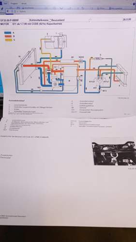

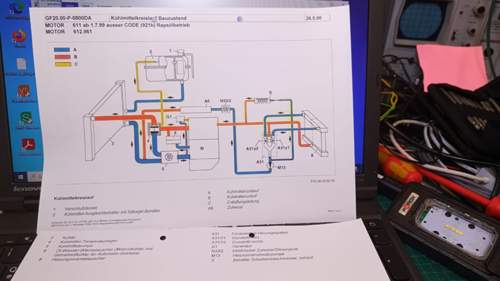

Hallo Pendlerrad,
bist Du da sicher? Ich hatte mir damals die Kühlkreisläufe ausdrucken lassen und heute morgen wiedergefunden.
Hab die mal mit dem Handy geknipst.
Der OM611 ohne RME Umbau (Code 921b; Rapsölbetrieb) hat den Kraftstoffkühler sowie den Niedrigtemperaturkühler laut WIS nicht verbaut. Aus diesem Grund hab ich den bei mir auch vor 4Jahren dichtgemacht. Oder übersehe ich was?
Martin
Mit-kuehler
Ohne-kuehler
Moin Martin,
die Dokumente stehen so im WIS aber...
nicht nur ich habe einen 611 ohne Code 921 Rapsöl mit dem serienmäßigen Kraftstoff-Rücklaufkühler.
Im EPC sind die Teile für den Niedrigtemperaturkühler in der Gruppe 50, Untergruppe 015 bei OM611 als "Kraftstoffkühler" A202 500 69 03 und Thermostat A005 203 31 75 aufgeführt. Hier gibt es keine einschränkenden Fußnoten.
Ist bisher auch nicht bemerkt worden, dass es den CDI ohne diese Ausrüstung gab.
Merkwürdig ist, das in Gruppe 07, Einspritzpumpe, Untergruppe 122 Kraftstoffanlage der Kraftstoffkühler A611 078 00 79 mit der Fußnote "-921" gekennzeichnet ist, das würde heißen, bei Rapsölbetrieb könnte er entfallen(?)
Rapsöl hat einen niedrigeren Flammpunkt und bei niedriger Temperatur eine geringere Fließfähigkeit als Diesel, daher ist eine Vorwärmung gut.
Das Absenken der Rücklauftemperatur nach dem Ablauf aus der Rail und den Injektoren dient nicht dem Motorbetrieb sondern der Fahrzeugsicherheit und ist nach meinem Verständnis wegen des niedrigeren Flammpunktes bei Diesel wichtiger als bei Rapsöl.
Weglassen kann Mercedes es bei Fahrzeugen, die mit beiden Stoffen betrieben werden können aber aus meiner Sicht nicht.

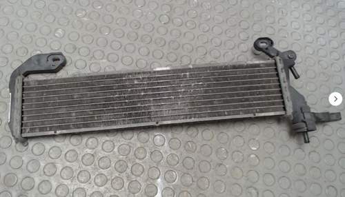

Moin Pendlerrad,
ich hab spasseshalber mal ne Bildersuche gemacht und nur einen PKW mit OM611 ohne den Wärmetauscher gefunden.
Scheint extrem selten zu sein.
(https://archiwum.allegro.pl/.../...611-om611-2-2-cdi-i14521037353.html)
Allerdings: Da ist vorne der Ölpeilstab. Hab ich so auch noch nicht gesehen. (Oder ist das ein Automatik?)
Bei den 611ern für die Sprinter scheinen die nicht verbaut worden zu sein.
Martin

Hallo Pendlerrad,
woher hast du die Info, dass das sekundäre Thermostat bei 50°C schließt, anstatt zu öffnen? Eigentlich haben doch solche Thermostate in der Regel innen drin ein Dehnstoffelement (mit Wachs gefüllt)? Gibt es überhaupt welche, die beim warm Werden den Pin einziehen?
Es erscheint mir logischer, dass dieser Thermostat erst bei erhöhter Temperatur öffnet, um dem Motor im Winter beim Kaltstart nicht die Wärme zu klauen. Beim Kaltstart etwas zu kühlen macht in meinen Augen wenig Sinn.
Dass das Thermostat am Auslauf des kleinen Kühlers sitzt, stimmt laut den Diagrammen von wolsdorfer nicht. Diese konnte man auch schon in anderen Threads finden (von anderen Mitgliedern).

Moin,
deine Aussage passt nicht zu den Diagrammen von wolsdorfer. Das sekundäre Thermostat sitzt eindeutig vor dem kleinen Kühler (siehe Pfeile). Das Kühlwasser aus dem Motor fließt erst durch das sekundäre Thermostat und dann durch den kleinen Kühler sofern das Thermostat geöffnet ist. Wie erklärst du dir das?

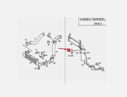

bevor Du den Aufbau mit fehlerhaften oder nicht zum tatsächlichen Aufbau passenden Darstellungen verstehen möchtest könntest Du Dir das an Deinem Fahrzeug anschauen....
Bei mir zumindest sitzt das Thermostatventil direkt im Auslaufstutzen des Niedertemperaturkühlers und ist nicht als gesondertes Thermostatventil in der Schlauchführung eingefügt.
Ich habe auch keine Rapsöl-Vorrüstung sondern einfach einen Kühler im Kraftstoff-Rücklauf.
Der Thermostateinsatz hat die Teilenummer A005 203 31 75, Einbauort siehe Bild.
Bei Motoren mit Mengenregelung am Eingang Hochdruckpumpe wird weniger Kraftstoff unnötig auf Hochdruck gebracht, dadurch strömt weniger erhitzter Kraftstoff am Druckregelventil ab, die Notwendigkeit der Rücklaufkühlung entfällt.
Thermostat Niedrigt.kühler OM 611
Niedrigtemperaturkühler OM 611
Ok, ich habe die scheinbar sehr gängige Rapsöl-Vorrüstung, die zu den Diagrammen passt. Dass dieser Thermostat auch ohne diese Sonderausstattung zum Einsatz kommen kann, war mir bisher nicht bewusst.
