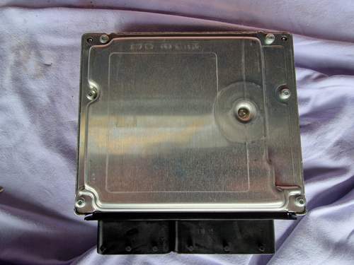

Nun habe ich für einen BMW mal erfolgreich das MSG nachgelötet, und der tat wieder. Das wollte ich dann auch mal mit dem W203 versuchen. Schrauben gehen leicht auf. Aber da ist noch so eine Vertiefung an der es festhält. Könnte eine Art Niete sein.
Nun endlich meine Frage:
Kann mir jemand sagen, wie man das MSG aufbekommt?

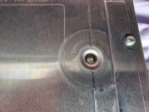

Hab' jetzt mal 2 Bilder vom MSG:
Sieht doch aus wie ne Art Niete, oder? Ich kann, je weiter weg, von dem Punkt, desto besser das Abdeckblech anheben, wenn die Schrauben alle draussen sind.
Vielleicht sollte ich erst ein anderes kaufen, um zu sehen, ob an der Stelle was wichtiges ist, wie z.B. Kontakt zum Kühlblech o.ä.
Hab' noch mal kurz gemessen. Masse , 12V und 5V sind da. Spannungsdifferenz Karosserie zu MSG-Masse ist so gut wie 0.
1000009833
1000009832
Das könnte auch eine Art Siegel sein, müsste dann wohl zum Öffnen ausgebohrt werden.
Als Kühlkörperverbindung scheint es etwas mickrig.

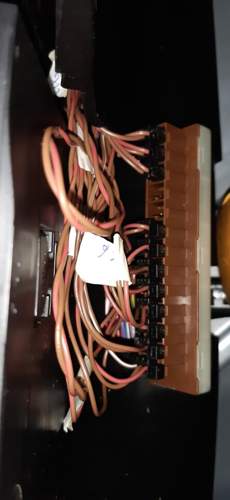

CAN ist keine Geheimwissenschaft, aber CAN- Fehler sind mit einfachen Mitteln nur optisch an den Bauteilen vor allem den im Fußraum / Schweller liegenden CAN-Verbindern zu bearbeiten.
Bei der Elektrik genügt zunächst für eine erste grobe Beurteilung eines CAN-Busses auch ein Multimeter. Messen kann man sowohl im Betrieb:
- Durchschnittswert Gleichspannung auf CAN-H gegen Masse sollte über 2,5V liegen, CAN-L unter 2,5V
als auch bei abgeklemmter Batterie:
- zwischen CAN-H und CAN-L liegen parallele Abschlusswiderstände, gemessener Wert sollte 60 Ohm sein
- CAN-H sollte zu Plus isoliert seim
- CAN-L sollte zu Masse isoliert sein
Kürzlich gab es den Fall, das vom funktionierenden EZS zusätzlich über einen internen Hardwarefehler +12V auf CAN-H angelegt wurde. Die meisten Empfänger waren trotzdem in der Lage, Signale zu lesen und zu senden, nur das SRS- Steuergerät vertrug diese Signale nicht, Fehlermeldung "SRS CAN-Kommunikation gestört".
Suche in Eigenarbeit mit Einarbeitung in das System CAN etwa eine Arbeitswoche....
Du hast dazu eine "Persönliche Nachricht" von mir (Knopf oben rechts)
Pendlerrad
CAN-Verteiler 203 m. auffälligem Gehäuse
CAN-Verteiler 203 m. einf. Gehäuse
