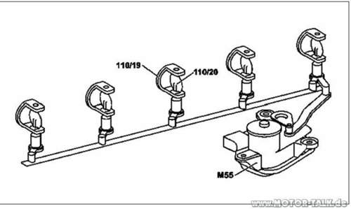

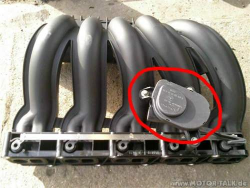

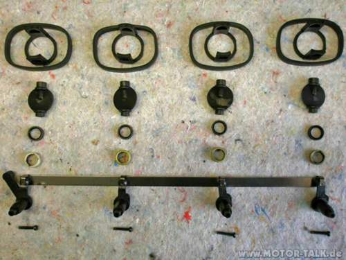

Das wird wohl der Drallklappenmotor sein -> siehe Bild.
Den gibt es einzeln zu kaufen. Meistens geht er durch schwergängige Klappen kaputt.
Die kann man aber reinigen, also nicht direkt eine komplett neue Ansaugbrücke aufschwatzen lassen.
MfG, Helmut

Danke erstmal für die schnellen guten Antworten.
Amphore : Also könnte ich eigentlich zu einer Werkstatt gehen und fragen ob die , die Klappen reinigen könnten ?
