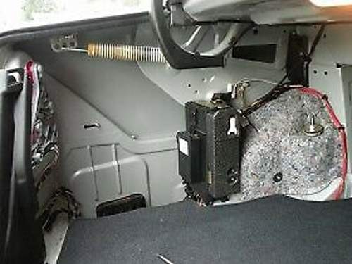

Dann hat jemand wohl ein Rücklicht zerstört um an der Schlüssel zu kommen. Da ich noch eins auf Reserve habe würde sich diese Option anbieten. Komme ich dann an die Griffe?
Ich hätte evtl. ne Idee. Wenn man an den Griffen zieht springen oben diese Nippel raus. Da ne Schraube rein bohren und hoch ziehen? Klappt das?
Ob die bei geöffneter Lehnenverrigelung nach oben ausstehenden roten Nippel nutzbar sind weiß ich nicht da ich nicht weiß wie die Mechanik dahinter funktioniert. Ich meine damit ob man diese roten Nippel mit darin eingeschraubter Schraube auch als Öffner nutzen kann.
Ob das mit den Rücklichtern etwas bringt würde ich mir erst einmal auf GoogleBildern oder YouTube Videos anschauen wo das Wechseln/Einbau der Hinteren Rückleuchten beschrieben wird. Vielleicht läßt sich der Rücklehnentriegelungsgriff ja mit einer Verlängerung mit Schlaufe erfassen und man braucht bloß daran zu ziehen. Der Griff ist unterhalb der Hutablage frei verlegt. Vielleicht hilft schon daran zu ziehen. Allerdings bricht dabei meist ein Kunststoffteil am Mechanismus ab. Gibts aber für wenig Geld bei Mercedes.
hab hier mal zwei Bilder aus dem Internet gefunden , muß man sich nur noch die schwarze Plastikverkleidung dazu vorstellen.
Dscn1301-1
Dscn1303-1
