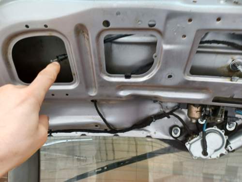

Der Seilzug befindet sich ganz links. Das gebrochene Teil am Schloss ist das was bei mir blau ist. Das Teil ist bei mir mit Stahlplatte verschraubt und mit blauer Epoxyfaserspachtel ummantelt.

Am Seilzug musst du ziehen dann öffnet das Schloss.
Wenn du an den Bowdenzug unter der Hutablage kommst, ist das schonmal sehr gut.
Du musst aber gute cm machen, also einiges an weg dran ziehen um das Schloß der sitzbank auszulösen.
Evtl. 2 Zangen nehmen und immer wieder wechselnd Richtung Kofferraum ziehen.
Wie beschrieben, ohne Gewalt sonst keine Möglichkeit!
Da gibt es leider (naja soll ja auch so sein) keine andere Möglichkeit.

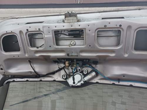

Auf deinem 2. Bild ist der Bowdenzug zu sehen.
Deine Info: Wenn an der Kugel des Bowdenzugs gezogen wird und an der Hülle gegengehalten wird öffnet das Schloss.
Richtig?
Den Bowdenzug habe ich, wie auf dem Bild, am Griff aushängen können.
Aber eben von aussen indem ich den Griff losgeschraubt und verschoben habe.
Jetzt habe ich an dem Ende des Bowdenzugs gezogen und nichts entriegelt!
Es ist unwahrscheinlich dass Schloss und verriegelung ( dort wo der Seilzug daranhänkt ) kaputt sind. An der Verriegelung unten hänkt ein Stecker der vom Schloss kommt. Beides können unmöglich gleichzeitig kaputt sein.

Versucht es zu zweit. Der eine zieht am seil von innen während ein zweiter von aussen öffnet.
Mal nee andere Überlegung wenn die ZV noch "Zu " ist kann man ja am Zug ziehen bis zum.......
Schalte die Zv und schlag mit der Faust von außen da hin wo das Schloss sitz.
Es kann sein dass der haken ein wenig klemmt und die feder nicht genug zug aufbringt damit der haken zurückspringt.. daher von beiden seiten ziehen : von aussen am griff und von innen am seil
