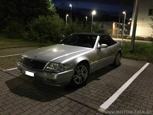

Habe die Felgen auf meinem SL in 8,5x17 ET 28 ringsrum, mit 225/50 R17 94W. Finde, dass die Felgen vom Design her hervorragend zum R129 passen. Auch auf einem S210 Mopf habe ich sie schon gesehen, da sehen sie auch gut aus.
Für die Montage der Felgen an deinem Auto benötigst du jedoch noch spezielle Radbolzen, da der CLS M14 braucht, der W210 jedoch M12. D.h. du brauchst Radschrauben mit einem M14 Kopf und einem M12 Gewinde.
Vergiss nicht Bilder von deinem Schätzchen mit den Felgen reinzustellen. 😉

Hast Du Bilder von Deinem SL ?
Gruß Alex
Auf die schnelle habe ich nur dieses eine Foto bei fast Dunkelheit mit em Handy.
