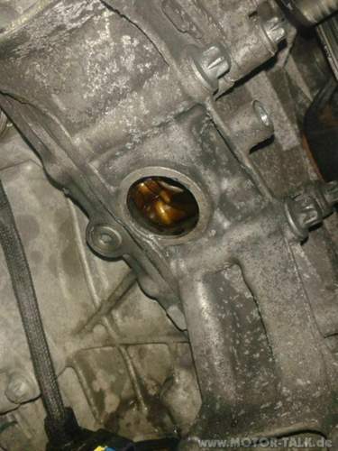

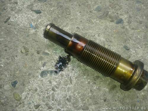

Original geschrieben von harryW211
Ich habe bei meinem M271 keine gesehen. Wo soll die sein? Der ist doch nur von oben eingesteckt?
Schau Dir mal die angehängten Bilder an.
1. zeigt den herausgedrehten Kettenspanner
2. zeigt die Aufnahme des Spanners
Kettenspanner
Aufnahme
Danke, Andreas!
(Da habe ich völlig huschig bei meinen Arbeiten geschaut. Dachte, der wäre von oben drin unter der oberen Gleitschiene. [Aber da könnte er ja gar nicht spannen...] Bin selber erstaunt, wie ich das so falsch sehen und vermuten konnte. [Hatte andere Fotos im Sinn, die das so suggerierten, und daher nicht ordentlich hingeschaut beim Schrauben.] *schäm* Ich werde wohl alt - nein, ich bin alt...)
Harald
P.S. Hübsches Autochen hast Du da. (Aber die Fellbezüge auf den Vordersitzen sind peinlich. 😉 )
Jo, sind meine Bilder! 😁
Hab nämlich am WE den Spanner und die Kette getauscht. Interessant, wie schnell die doch so in Umlauf gehen, kaum das man sie online gesetzt hat.
Hallo ,
weißt du auch wofür der Innensechskantstopfen mit Kupferdichtring links neben dem Loch vom Kettenspanner ist .(siehe Bild 2)
Das ist ein Teil vom Steuergehäuse bzw. vom Halter des Spanners am Steuergehäuse. An die Schraube muss man aber nicht ran.
