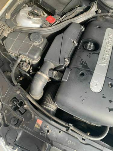

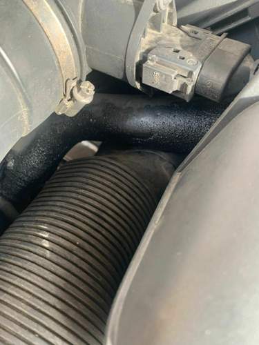

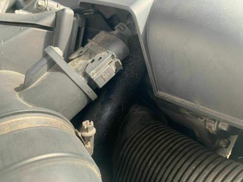

Hey zusammen,
Fotos füge ich ebenfalls bei.
Habe gestern am Motor links eine ( ich denke Öl mit Ruß ) Spur gefunden, ist auch von der Konsistenz fest gewesen, und körnig, als wenn man etwas Öl auf Sand kippt und am Ende eine feste Paste dort ist, was glaubt ihr was dass ist? Sollte ich zur Fach Werkstatt oder Denkt ihr dass sind normale Ablagerungen die sich Motor zeigen?
Ein Dpf hat er ebenfalls
Habt ihr noch Tipps wodrauf man beim 270er noch achten soll?
W203 2001 270Cdi 162tkm immer Service gepflegt worden.

Rauchende Colts kommen oft vom AGR.
Ausbauen. In Sprit einlegen. Reinigen. Wirkt Wunder.
Oder Carbon Crack kaufen. Teuer. Auch ein Wundermittel zum Ölkohle reinigen.

Das Ding fährt oft schlecht weil Russ/Ölkohleablagerungen das verhindern.
Einlegen hilft diese abzulösen, dann mit Pinsel und Lappen reinigen.
Im Extremfall ist auch ein wenig mechanische Reinigung notwendig..
Das Carbon Crack löst das besser an.
Einsprühen, abwarten, reinigen. Mehrmals. Geduld.

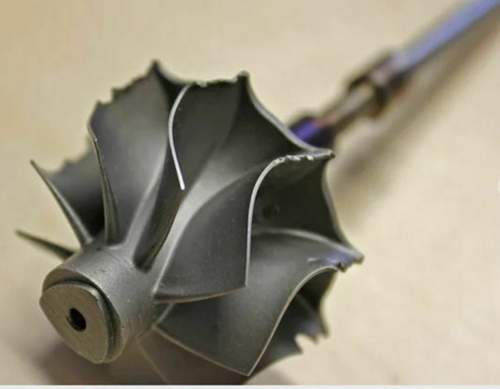

Was ist mit pfeifenden Turbostangen, wenn Sie keine deutlich geringere Leistung oder eine Rauchwolke spüren, die es vorher nicht gab es gibt keinen Grund zur Sorge. Vermutlich gab es eine leichte Auslenkung der Turboschaufel, zum Beispiel durch Schmutz ... / für das Auge normalerweise nicht erkennbar /. Und es ist diese Auslenkung, die ein pfeifendes Geräusch verursacht. Wenn die Klinge nicht sichtbar beschädigt ist, hat das Pfeifgeräusch keinen negativen Einfluss auf die Turbofunktion.

Die Garret Turbos sind Schaufelgesteuert. Durch Verstellung der Leitschaufeln wird der Durchsatz geregelt.
Die werden schon mal schwergängig. Auch schlägt schon Mal das Gestänge aus.
Gestänge kann man fetten. Auch austauschen wenn es Spiel hat. Mehr nicht.
Laut Garret darf der Turbo auch nicht überholt werden. Schwachsinn.
Ein neuer kostet bei Mercedes um die 1500 Tacken.
Ein Turbo nutzt sich ab. Die Laufschaufeln brennen runter.
Mehr Spiel zwischen Gehäuse und Schaufel heisst weniger Effizienz.

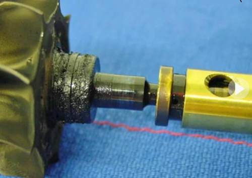

Des weiteren gehen auch mal Lager kaputt.
Dann geht da das Öl durch und wird verbrannt. Setzt dann den DPF gerne zu.
