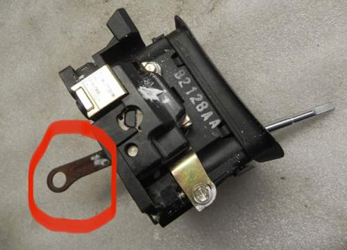

Hallo , nachdem ich heute die hinteren Bremsbeläge gewechselt hatte lässt sich nun kein Gang mehr im Automatikgetriebe einlegen Der Wagen steht auf P .
Es ist mir Aufgefallen dass das Bremslicht dauerhaft leuchtet außer wenn ich das Fußpedal leicht zurückziehe wenn ich jedoch bremse leuchtet es wieder dauerhaft .
Gibt es eine Möglichkeit den Wahlhebel zu entriegeln also Notentriegelung wenn ja wie .

Man muss bei allen Getrieben unter das Auto 😉
Es wird etwas verzwickt sein den Sicherungsring am Hebel unten ab zu bekommen. Ist aber machbar.
Wenn das Wählhebelmodul draußen ist, dann bitte vor dem Wiedereinbau darauf achten dass das Gummilager noch intakt ist das sich da befindet. Mit dem Alter kann sich das auflösen und herausfallen. Auf dem Bild des Wählhebelmoduls von Pendlerrad fehlt das Gummilager bereits.

Du musst von unten den Wählhebel vom Getriebe trennen.
Das geht nicht von oben.
Es gibt überholte im Internet mit Gewährleistung. Die sind in der Regel gut.

Da kann man nichts weiter abbauen.
Da ist das Getriebe, und der Getriebetunnel der Karosserie. Und dazwischen schaut der Hebel des Wählhebelmoduls heraus.
Das muss so gemacht werden.
Schau einfach unten nach. Dann wird es dir einleuchten.

Der rot eingekreiste Teil schaut unten neben dem Getriebe heraus und ist über die Bohrung und eine Kunststoffbuchse mit einem Hebel vom Getriebe verbunden.

Das Wählhebelmodul wird von oben mit 4 Schrauben abgeschraubt. Die Abdeckung ist geklipt- also abhebeln und Rahmenabschrauben. Im Wählhebelmodul befindet sich eine Platine evtl. muss diese erneuert werden (ist noch lieferbar).
