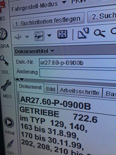

Ich sehe nach. Hab jetzt auch selbst mein WIS klar gemacht , blicke nur nicht durch , man braucht Übung .
Sie meinen wohl das Dokument mit den einstellwerten.
Zwei Zehntel Luft waren das glaub ich .
Aber was bringen mir einstellwerte wenn der Magnet nicht anzieht .
heute, 19:29 Uhr, Betreff: "Anleitung Mittelschaltung ausbauen"
Es braucht nicht nur Übung, man muss vor allen Dingen die Unterscheidungsmerkmale kennen und in der Dokumentenzuordnung / Gültigkeitsdefinition wiedererkennen.
Nur dann findet man auch die Dokumente, die das eigene Fahrzeug mit dessen Ausstattung beschreiben.
Das Gleiche gilt dann für den Teilekatalog.
Ich glaube, Sie haben deutlich mehr als alles Wesentliche schon von mir erhalten, aber möglicherweise nicht nach gültig / ungültig sortiert.
Wenn der Begriff Tippschaltung auftaucht muss genau hingeschaut werden:
722.6 "nicht bei Tippschaltung" ist für Sie gültig,
722.6 "nur für Tippschaltung" ist für Sie ungültig.
Dokumente für 722.6 ohne die zusätzliche Angabe können für beides gelten.
722.3, .4 oder.5 haben Sie nicht.

Alle Anleitungen bisher waren bezüglich Tipschaltung .
Hatte ihnen auch rechtzeitig mitgeteilt dass die Abbildung nicht meinem IST Zustand entsprechen .
Mit freundlichen Grüßen
Ich habe jetzt genau die gleiche Mail noch einmal gesendet, Bezeichnung des Dokuments
"Mittelschaltung aus-, einbauen;
Getriebe 722.6
im Typ 129, 140, 163 bis 31.08.99
170 bis 30.11.99
202, 208 210 bis 30.06.99
Dargestellt Mittelschaltung mit W/S-Schalter"
Auf der Abbildung erkennt man die lange Führung des Wählhebels und die zusatzlichen 4, 3, 2, 1.
Das ist eindeutig keine Tippschaltung...
