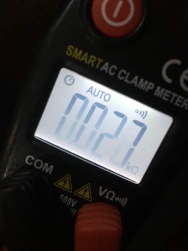

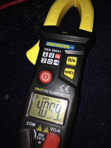

Hab vorgestern eins im Globus gekauft , es war teuer , man kann das was man messen will nicht einstellen weil es das automatisch macht und die messspitzen sind viel zu kurz !
Also es ist sehr schwer vernünftig am Wählhebelmodul die Pins auszumessen man kommt sehr schwer dran
Außerdem piepst es :/
C7d46b15-ea0e-442a-b830-729822ed036b
Am Stecker selbst. Gibt es 1 und 2.
1 hat Spannung
2 hat einen Widerstand
Jeweils gegen Masse gemessen .
Kann man damit was anfangen ?
6ce8796a-d9cb-404c-a47f-c1c0d4e398ec
Ea570528-73c8-42b6-a30d-7cd7df04da8e
Die Messung des Widerstands gegen Masse ist falsch, der Elektromagnet hängt zwischen Klemme 87, Plus und einem Ausgang des ESG.
Der Ausgang gibt vermutlich Massepotential raus, damit der Elektromagnet anzieht.
Vorsicht, nach meinem Eindruck könnte sowohl bei der Auswahl der Messmittel als auch beim Einsatz etwas Erfahrung fehlen.
Für die Widerstandsmessung legt das Messgerät selbst eine Spannung an, regelt auf einen zum Messbereich passenden Konstantstrom und misst dann die Spannung zwischen den Klemmen.
Wenn ein Messobjekt noch in eine Schaltung eingebunden ist funktioniert das nur sehr eingeschränkt:
- Bei vorhandenen internen Spannungen oder kleinen Strömen ergibt sich Unsinn, der Widerstand erscheint meist viel zu groß.
- Durch Parallelwiderstände in der Schaltung wird das Ergebnis verfälscht (Widerstand wird kleiner, der Einfluss wäre hier vermutlich zu verschmerzen).
- Dioden im Messzweig machen die Messergebnisse Messspannungs- und Polungsabhängig, ab 0,5 V spielt eine Siliziumdiode in Durchlassrichtung mit.
- im modernen KFz wird bei bei angeklemmter Batterie immer etwas Strom gebraucht, zwischen Massepunkten gibt es Potentialunterschiede, Ausgleichsströme über das Meßgerät machen Widerstandsmessungen häufig unbrauchbar.
Eine Spannungsmessung vor der Widerstandsmessung kann zur Beurteilung helfen, die Spannung am zu messenden Widerstand muss Null sein, auch einige mV sind schon zu viel.
Bei abgezogenem Stecker müsste der Widerstand direkt an den Stiften des Elektromagneten im Bereich 10 Ohm liegen.
Wenn der Stecker am Elektromagneten schwer zugänglich ist, Batterie abklemmen und am Stecker 2 ESG, Pin 4 (blau/weiß) und Pin 29 (Klemme 87, schwarz/rot) den Widerstand messen, müssten auch hier im Bereich 10 Ohm sein. Diese Messung hat den Vorteil, dass die Kabel und Stecker am Elektromagneten gleich mit auf Durchgang gemessen werden.

Also zwischen PIN 1 und PIN 2 konnte ich nichts feststellen
