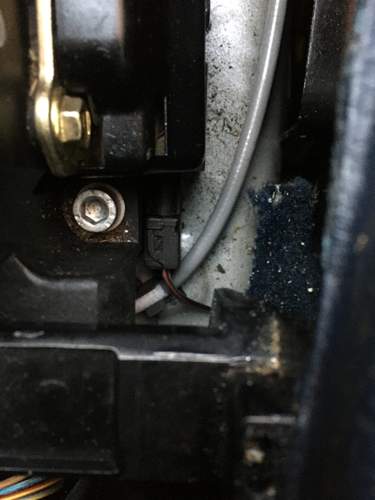

Jetzt würde ich auch nochmal an deiner Stelle schauen ob der Seilzug überhaupt zum Wählhebelmodul geht.
Es gibt noch einen zweiten Seilzug am Bremspedal jedoch wird dieser einfach nur locker beim treten auf das Pedal welchen Zweck das hat weiß ich grad nicht .
Hab nebenbei noch das Thermostat an einem Seat arosa gewechselt , schaue jetzt gleich an meinem weiter .
Bei einer anderen Art dieser Getriebe geht der Seilzug in das Wählhebelmodul. Bei mir ist das anders gelöst Dieser zweite Seilzug geht am Wählhebelmodul vorbei und verschwindet im Mitteltunnel und geht zum Getriebe . Auch war ich bereits unter dem Auto wo es eine Möglichkeit gibt diesen einzustellen bzw. zu spannen und zwar per Knopfdruck.

Es gibt einen sogenannten Sperrmagnet oder Hubmagnet Einen Elektromagneten welcher diese Sperrklinke freigibt glaube ich. Aber noch ist unklar wo dieser genau zu finden ist .
Ich würde auch das ganze Wählhebelmodul tauschen wenn es nicht teuer ist gebraucht . Bin aber nicht sicher ob man dies ohne weiters von oben tauschen kann .
Bräuchte Unterlagen dazu .
Die Sperrklinke befindet sich im Getriebe und wird über den Seilzug entriegelt und nicht über den Magneten.
Der Magnet den du meinst muss im Wählhebemodul sein. Bei meinem W202 höre ich den arbeiten wenn ich bei Zündung „An“ die Bremse betätige und die Sperre aufgehoben wird.
Den Kollegen müsste man prüfen ob er arbeitet

Auch diese hat einen elektrisch betätigten Stellmagneten (Y66/1) für die R/P Sperre, laut Bild aus der Beschreibung "Mittelschaltung aus-, einbauen" (bis 30.06.99) sitzt dieser seitlich hinten unten beifahrerseitig an der Mittelschaltung.
Im Schaltplan für das Modell, Gültigkeitszeitraum 1.06.97 bis 31.07.99 ohne Tipp, ohne Elektronisches Steuergerät Wählhebelmodul, stattdessen mit Gangerkennungsschalter (S16/10) findet sich der Steuermagnet Y66/1, dort etwas irreführend als Ventil Rückfahr/Fahrsperre bezeichnet. Wegen der Einordnung als Ventil dachte ich zunächst, dieses steuert Hydraulik und sitzt im Getriebe, ist aber der Elektromagnet Schaltsperre.
Position auf Schaltplan ist 20 L , Pin 2 des Elektromagneten erhält Ansteuerung von Stecker 2, Pin 4 (blau/weiß) der EGS, Pin 1 des Elektronmagneten erhält das Potential Klemme 87 = verpolungsgeschütztes Zündungsplus über Sicherung f3 von Relais k1 im Sicherungs- und Relaismodul Beifahrer (K40/4).

Hier nochmal das Wählhebelmodul
